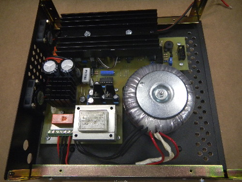

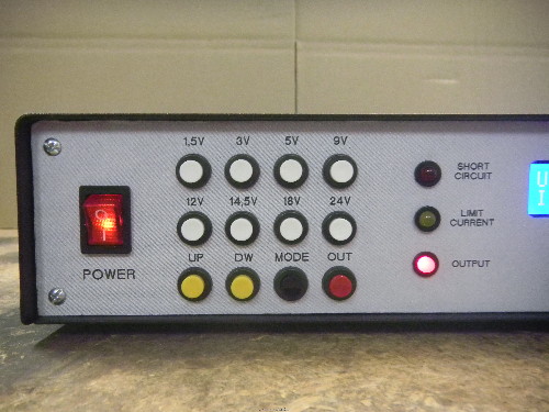

Dokončal še en projekt in sicer napajalnik 0-25V/ 0-5A z ATmega 8 izdelan po načrtih objavljenih v Poljskem časopisu: ELEKTRONIKA PRAKTYCZNA 12/2008 avtorja Mariusz Nowaka.

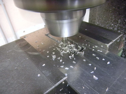

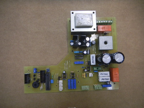

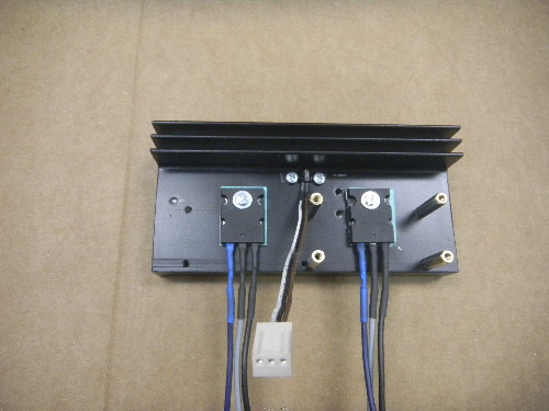

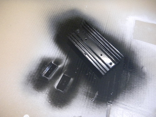

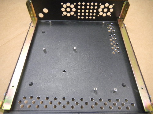

Najprej sem sestavil tiskanino, nato sem se lotil predelave kupljenega ohišja in izdelave hladilnikov. Ker imam rezkalni stroj je delo potekalo hitro in učinkovito.
Na obdelani hladilnik sem dodal še eno rebro in jih nato pobarval z črno barvo. N ohišju sem na zadnji in spodnji strani izvrtal luknje za hlajenje in ventilator.
Na hladilnik sem zmontiral izhodne transistorje in senzor temperature-

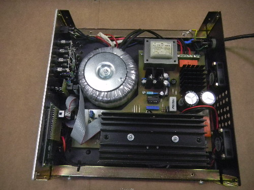

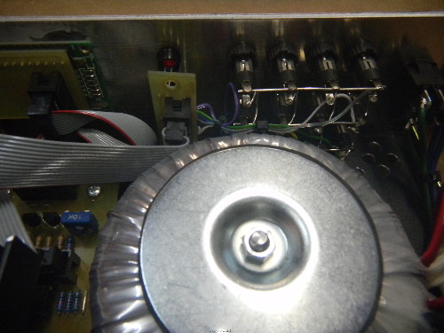

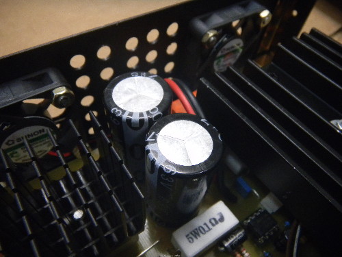

Nato je sledila montaža elektronike in hladilnika v ohišje.

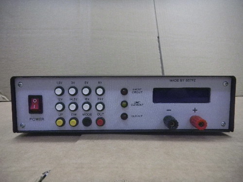

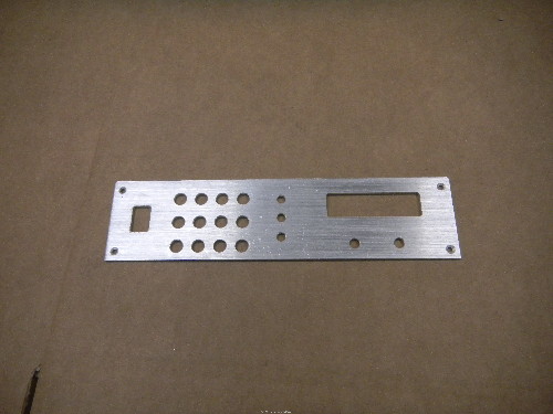

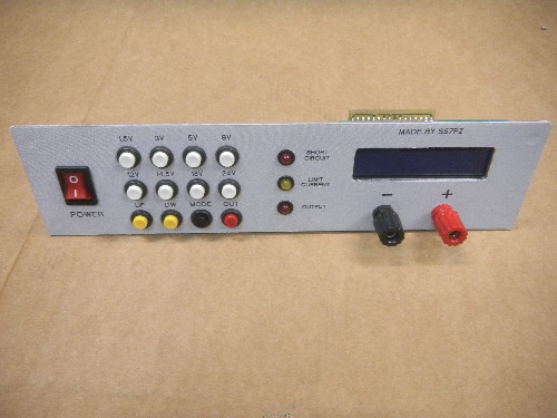

In izdelava sprednje plošče.

Tastaura je drugačna, zato so na tipkah potrebne žične povezave.
Lp, Zvone - S57PZ
