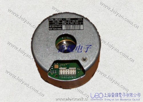

PrispevekObjavljeno: Pet Jan 10, 2014 10:00 pm    Naslov sporočila:   Odgovori s citatom
aljoš je napisal/a:
Po moje ste pri podiranju zamaknili hall senzor....
Tako nekako mi zgleda encoder.

aljoš
Prispevkov: 3132
Aktiv.: 13.22
PrispevekObjavljeno: Pet Jan 10, 2014 10:14 pm    Naslov sporočila:   Odgovori s citatom
A ste označili položaj, kako je bil namontiran, preden ste ga sneli?
Če ne, bo sedaj kar težava sprevit ga nazaj.. Sad
Osciloskop in malo igračkanja....
Aktiv.: 39.71
PrispevekObjavljeno: Sob Jan 11, 2014 3:38 pm    Naslov sporočila:   Odgovori s citatom
Če piše Hiedenhain je to enkoder.

PrispevekObjavljeno: Sob Jan 11, 2014 8:55 pm    Naslov sporočila:   Odgovori s citatom
aly je napisal/a:
Ja optični enkoder je.

PrispevekObjavljeno: Ned Jan 12, 2014 10:59 am    Naslov sporočila:   Odgovori s citatom
Pozicija enkoderja določa pozicijo osi rotorja in ne števila obratov.
Možno da je poškodovan pri snemanju.

PrispevekObjavljeno: Pon Jan 13, 2014 9:04 am    Naslov sporočila:   Odgovori s citatom
laura je napisal/a:
Se pravi enkoder nima veze z obrati? Kdo je poškodovan? Čudno se mi zdi da do 2000 obratov deluje normalno naprej pa ne gre.

laura
Prispevkov: 1954
Aktiv.: 10.81
Kraj: Sobota
PrispevekObjavljeno: Tor Jan 14, 2014 11:18 am    Naslov sporočila:   Odgovori s citatom
Odpusti se os enkoderja in se obrača dokler os motorja ne pride v pravilen položaj.

PrispevekObjavljeno: Tor Jan 14, 2014 11:42 am    Naslov sporočila:   Odgovori s citatom
Laura, ta odgovor je v stilu tistega, kako narediš nov kos karoserije za avto, vzameš kos pločevine in ga toliko časa tolčeš, da nastane tisto kar rabiš.
Pa šalo na stran, krmiljenje elektronsko komutiranega motorja mora vedeti položaj rotorja relativno glede na stator, zato je tako pomemben položaj ničelnega signala (1x na vrtljaj) glede na sam rotor, če je enkoder inkrementalni, oziroma kar absolutni položaj enkoderja glede na rotor, če je enkoder absolutni.
Kako pa to nastaviš (razen s poskušanjem), ko si motor enkrat razdrl, pa tudi mene zanima.
