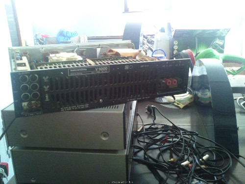

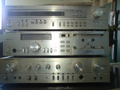

Ko je sosed letos pospravljal podstrešje mi je podaril mnogo stvari, ki jih nebo več potreboval. Med temi stvarmi je bil tudi Grundigov Hifi komplet, ki vsebuje tuner, kasetar in 450W ojačevalec (Grundig V5000). Povedal mi je da naj tuner nebi delal, za ostalo pa ni povsem prepričan če deluje ali ne.
Ker naj bi po njegovih besedah šlo za zelo kvaliteten ojačevalnik in ker sem se ravno odločal o nakupu novih zvočnikov za računalnik, mi je na misel prišlo, da bi ojačevalec iz tega kompleta nekako priklopil na računalnik in dokupil primerne zvočnike. Ker pa nisem povsem prepričan kako bi to izvedel in ker nimam zvočnikov, da bi preizkusil če ojačevalec sploh deluje, sem se odločil da o tem povprašam strokovnjake iz tega področja. Sledijo vprašanja!

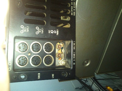

1. Torej če prav razumem ima ojačevalec za vhodne priključke uporabljene tako imenovane 5 PIN DIN konektorje. Ker na računalniku uporabljam 3.5 mm izhod sem pomislil na tak pretvornik. Ali je to možno?
2. Kako lahko preizkusim ojačevalec brez zvočnikov
3. V ojačevalcu je bilo ogromno prahu. Kar se je dalo sem spihal s kompresorjem, še vedno pa je ostal prah, ki se je prilepil na stene, vezje, itd. Ali je to požarno varno?

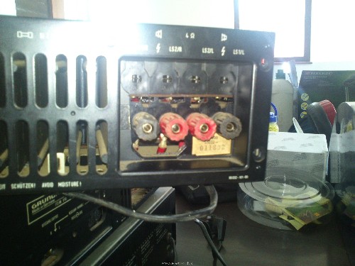

4. Kakšni zvočniki pridejo v poštev pri takem ojačevalcu?

PrispevekObjavljeno: Pon Sep 15, 2014 6:42 pm    Naslov sporočila:   Odgovori s citatom
1. Ni pretvornik, temveč adapter, katerega si z lahkoto narediš sam,
2. Lahko ga preizkusiš na umetnem bremenu, toda brez ustreznega inštrumentarija ali pripomočkov ne boš vedel ali dela ali ne,
3. Uporaba kompresorja v elektroniki mi gre zelo na vodo, kakorkoli, osebno uporabljam čopič za barvanje in sesalec,
4. 450w ojačevalnik????, če je temu tako, rabiš 450w zvočnike + 25%, torej (v kar zelo močno dvomim) potrebuješ 570W zvočnike.

PrispevekObjavljeno: Pon Sep 15, 2014 6:55 pm    Naslov sporočila:   Odgovori s citatom
Evo še moje mnenje.
1. Pretvornik bo pravi.
2. ena možnost: osciloskop in ohmsko breme, druga možnost, najdi bilokater zvočnik in sprobaj, če špila.
3. Če si večino praha spihal, ni nobene nevarnosti.
4. Kakršne koli, le da imajo impedanco večjo ali enako 4 ohm. Maksimalna moč ojačevalca po kanalu je 100W 4ohm, tako da je za eno sobo več kot dovolj, je pa odvisno kake zvočnike boš imel. Moč ni pomembna, le paziti moraš da, šibkejše zvočnike ne skuriš (priporočam kake vintage zvočnike, ki jih imaš na bolhi ogromno za majhen denar, izogibaj se kakim poceni novim)
Drugače je pa to kvaliteten ojačevalec, ki bo zelo dobro igral, boljše od vseh raznoraznih "računalniških zvočnikov".
Zaradi starosti in če ojačevalec ni bil dolgo prižgan, bi blo morda pametno naredit en počasen zagon, da se elektroliti formirajo in preverit v kakšnem stanju so.

Zvočnike rabiš od 30w pa kje do 100w, več je brezveze.
Če boš preveč navijal, boš tudi na 300w zvočniku skuril visokotonce, ker bo ojačevalec šel v clipping.
Če pa so 30w solidno občutljivi, pa boš že z njimi dosegel primerno glasnost za sobo.

Dobro, pa naj bo pravilno - prilagojevalec Smile

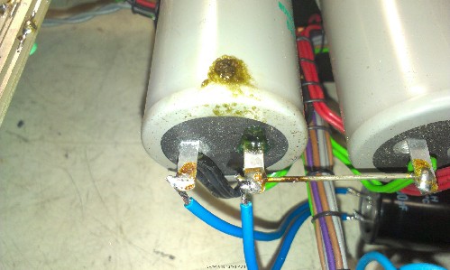

Slučajno imam eno sliko takšnega primera, to se lahko zgodi kondenzatorjem za glajenje napetosti (močnostni) in ne signalnim in ne gre pri tem za fizično poškodbo (pač jaz sem imel nekaj takih primerov)... Kondenzator na sliki (letnik 78) ima ESR boljši od tistega s katerim sem ga zamenjal (novim), ampak je na spoju prekinjen, kjer je nato tudi elektrolit puščal.
In ja, stari kondenzatorji so bili kvalitetnejše izdelave in če meritev pokaže, da je vredu, potem ni smisla menjavat.
