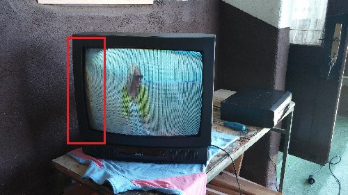

Pozdravljeni.
Imam isti televizor in bi rad popravil sledečo napako, če bi mi znali pomagati. Na zaslonu na levi strani se slika začne izrisovati cca 2cm od roba ekrana, medtem ko je na desni strani v redu. so pa vidne barvne črte oz popačena barva na levi strani. Prav tako je na desni, zgornji in spodnji strani malo popačenja barv ob robu. Razmišljal sem če so za to krivi kondenzatorji. Nekaj sem jih že zamenjal vendar napaka še ostaja. Vsakršne pomoči bom vesel.

Demagnetizacija?
Poskusi televizor izklopiti iz omrežja, s stikalom za vklop, počakaj nekaj minut da se upor ohladi, ter ga ponovno vklopi. To naredi dva do trikrat. Če upor ni odletel, bi moralo biti v redu. Pravzaprav je najbolje, če to storiš še pred odpiranjem televizorja.
Če se zadeva ne popravi, je najbrž šel upor v seriji z demagnetizacijsko tuljavo. Pravzaprav sta dva v enem ohišju, tudi termično povezana. Eden od njiju ima ob vklopu precej nizko upornost. Ko s stikalom (ročno) vklopiš TV, za kratek čas steče skozenj in tuljavo precej velik tok, ki demagnetizira ekran. Ko ga upor, ki je priključen na omrežno napetost segreje, mu upornost precej naraste in s tem zmanjša tok skozi tuljavo na nekaj mA. Pomeri oba upora, najbrž bo treba zamenjati.
Na shemi z zgornje povezave ga najdeš na strani 67 na levi strani zraven usmerniškega mostička. Ima oznako PTC, tri nogice, tuljava ima oznako "degauss"

PrispevekObjavljeno: Pet Jul 08, 2016 4:58 pm    Naslov sporočila:   Odgovori s citatom
Preveril kot ste predlagali. Tv sem trikrat prižgal in ugasnil in se ni nič zgodilo. Odprl sem ga in našel omenjeni PTK upor ki ima oznako C360N. Ima tri priključke. Naredil sem meritve med vsemi tremi. med dvema je bila upornost nizka (38ohm) med drugima dvema pa malce višja (okoli 570ohm). Ker je upor PTK mora upornost z temperaturo naraščati, zato sem ga segreval vendar je upornost zelo počasi naraščala, tako da menim da je omenjeni ptk v redu?
Kaj bi lahko bilo še narobe? Je možno kaj z odklonskim sistemom?

Demagnetizacijska tuljava. Lahko je pregorela. Sicer se to zgodi zelo, zelo poredko, pa vendar. Preveri še njo. Pri od omrežja odklopljenem (fizično iz vtičnice) televizorju in vključenem mrežnem stikalu pomeri upornost med sponkama na vtikaču TV sprejemnika. Če je vse v redu, mora biti reda 5 - 10 ohmov. Če je precej višja imaš ob predpostavki, da so vsi elementi v redu nekje slab stik.

Črni rob nima nobene veze z demagnetizacijo. V takem tv-ju so lahko vsaj tri različne šasije: E-5, G-4 in tzv indijec AC-10 ali podobno

Črni rob prav gotovo ne, popačenje barv pa vsekakor. Za tisti "rob" je lahko kriv kak "ostareli" trimer potenciometer.

Preveri pravilnost napajalne napetosti za horizontalo in trimerje v E/W vezju.
Ali je slika na leve robu stlačena ali odrezana? Torej na črnem delu ni odklona in ni samo zatemenjen del?

Taki tv-ji nikoli niso imeli e-w korekcije, ker je bilo to predrago za tak tip tv-ja.

PrispevekObjavljeno: Pon Jul 11, 2016 6:38 pm    Naslov sporočila:   Odgovori s citatom
Slika na črnem delu je odrezana. Poskušal sem premikati trimmerje in so se potem začeli pojavljati isti črni deli zato sem trimmer nastavil nazaj kot je blo. Menjal sem en kondenzator kateri je vezan na odklon. Ker nisem imel pravih sem jih zaporedno vezal vec skupaj tako da sem prisel blizje kapaciteti 2,2uF. Najprej sem jih izracunal po formuli zatem pa sem jih pomeril še z multimetrom in ta mi je pokazal 2,28uF. Menite da bi bilo lahko to narobe? (Zaporedno sem vezal 4 kondenzatorje da sem dobil kapaciteto 2,28uF.
