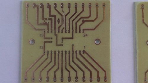

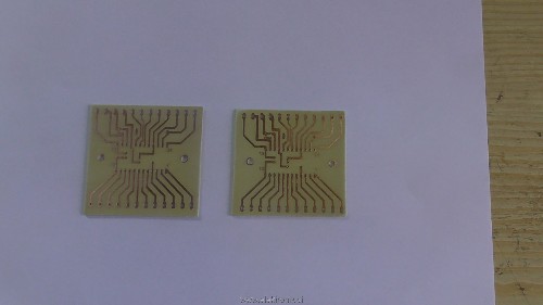

PrispevekObjavljeno: Sob Okt 18, 2014 9:45 pm    Naslov sporočila:   Odgovori s citatom
Jaka57 je napisal/a:
Hej hoj, ali lahko končni izdelek prilepiš tukaj, seveda v primerni resoluciji?
Še slika končne ploščice.
 Velikost datoteke:  218.94 KB
 Pogledana:  48 krat
 Velikost datoteke:  423.88 KB
 Pogledana:  87 krat
