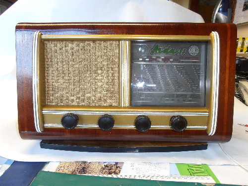

Tudi ta radio sem kupil davno nazaj preko Limunda.

Ta radio je delalo podjetje Rafimus iz Murske Sobote, po mojem nekje leta 1958-1960

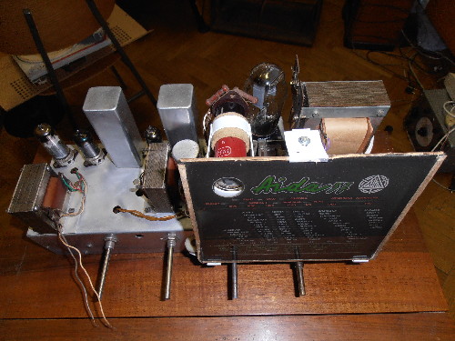

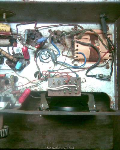

PrispevekObjavljeno: Sob Okt 18, 2014 7:13 pm    Naslov sporočila:   Odgovori s citatom
Pogled pod pokrov

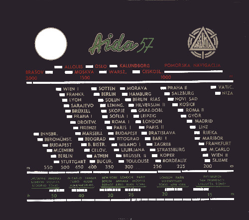

Po čiščenju, popravilu elektrolitov (zamenjava vsebine), veznega kondenzatorja ter še nekaterih kondenzatorjev (prav tako zamenjava vsebine), je sledilo risanje skale in načrta.

Nato še uglaševanje

Še obnova lesenega dela

Lahko samo čestitam.

Imam identičnega, vendar brez pozlate.
Isto sem risal skalo in dal delati folijo. Skala je identična, če bi prej vedel bi ti jo poslal.
Dela ti lepo ?

Pozno zvečer in zgodaj zjutraj sprejema odlično.
Imam še Tango 57 ter samo AIDA. Oba od Rafimusa.

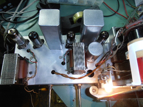

Včeraj sem usposobil enega Rafimusa, glede na elektronke je še starejši letnik:
PV4100 TUNGSRAM
6L6G TUNGSRAM
6K8 BENTRON
6K7G WESTINGHOUSE
6Q7GT NATIONAL UNION
Dela normalno, vsekakor pa ni v takem vizualnem stanju kot tvoj- SVAKA TI ČAST!

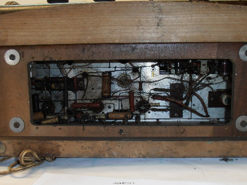

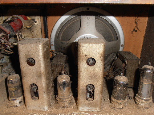

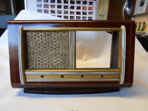

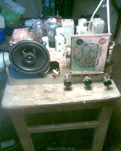

Baginana je vprašal če lahko dodam kako fotografijo- moderatorji, zakaj je to vprašanje v smeteh?
Sem nekaj poslikal z mojo drago staro Nokio- je približno generacija Rafimusa Mr. Green sicer pa bolje nekaj kot nič
Ohišje je pa odnesel restavrator- sicer tudi lastnik.

PrispevekObjavljeno: Čet Jul 28, 2016 1:10 pm    Naslov sporočila:   Odgovori s citatom
Hvala za fotografije.
Po elektronkah, materialu ter kako je sestavljeno, bi rekel da je to narejeno samo v enem primerku. Da je avtor tega kakšen radijski navdušenec.
Sicer pa te čaka zelo veliko dela, da bo radio izgledal bolj reprezentančno.
laura
Prispevkov: 1954
Aktiv.: 10.81
Kraj: Sobota
PrispevekObjavljeno: Čet Jul 28, 2016 3:26 pm    Naslov sporočila:   Odgovori s citatom

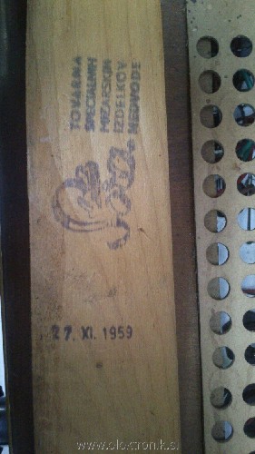

Mislim da je bil radio izdelan nekje okoli 1953 leta. No sigurno ni bil edini primerek, kolikor jaz vem za Rafimus (sem Sobočanec, čeprav me takrat še ni bilo na svetu).

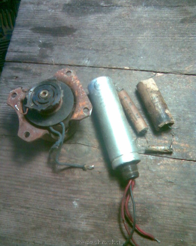

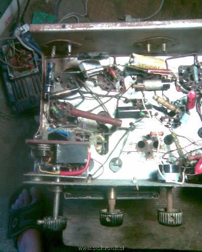

Menjal sem nekaj stvari- slika.
Zvočnik je bil čisto brez membrane- še brez permanentnega magneta, magnetno polje preko napajanja na ojačevalno elektronko.
To so slike ko sem že jaz mel prste vmes.
Stvar dela, z vizualizacijo se ne bom ubadal- ga je danes odnesel lastnik/restavrator in naj dela z njim kar hoče.

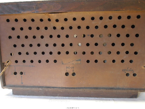

PrispevekObjavljeno: Sob Mar 18, 2017 4:04 pm    Naslov sporočila:   Odgovori s citatom
Še en rafimus z narobe serijsko številko Wink
