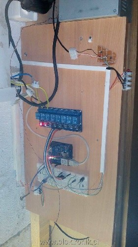

Jaz sem porabil unota. Trenutno kontroliram samo eno sobo in imam 2~3 pine proste. Gor sta priklopljena 2 stikala (ubistvu 4, samo sta po dva vezana skupaj - na dveh straneh sobe 2 stikala za luči) preko optocouplerjev (arduinotovih 5V je premalo zaradi motenj - na 12V mi deluje zaenkrat brez kakšnih težav. Zraven je še ethernet modul ter DS18B20 senzor za temperaturo ter IR senzor (upravljanje luči z daljincem).
Še nisem tako daleč da bi dimmal ampak mogoče bo nekoč tudi to.
Če misliš več stvari gor povezat, vzemi kakšno boljšo verzijo z več pini - MEGA ali celo DUE. Jaz sem kupil na banggood.
Tukajle je slikca od včeraj, danes sem še malo dodela vse skupaj. Poleg tega moram najti še en malo manjši napajalnik kot je ta od PCja. Z možnostjo montaže na steno, napetosti +12 ter +5V, če kdo ve kje bi dobil.

bajdec je napisal/a:
Ni ravno po ISO standardu a ne... Smile
Lep pozdrav!

lamela123 je napisal/a:
Deluje pa Smile je v takem prostoru, kjer drugi ne brskajo okoli. Ni ravno najlepše, je pa dosti bolj prijetno za oko s Unotom kot prej, ko sem imel še na arduino pro mini.

5v voltov, bi moralo zadostovari za tak rele (verjetno je tudi dizajniran za tako napetost). Problem je verjetno v tokovni zmogljivosti arduino regulatorja. Vrejetno za releje potrbuješ ločeno 5V napajanje primerne tokovne zmogljivosti. Marsikatera relejna ploščica ima tudi jumper (VCC, JD-VCC, GND) preko katerega lahko sekundarno stran optospojnika (če ga ima) oz. tuljave releja napajaš ločeno .........
