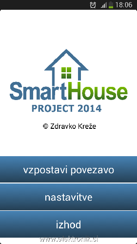

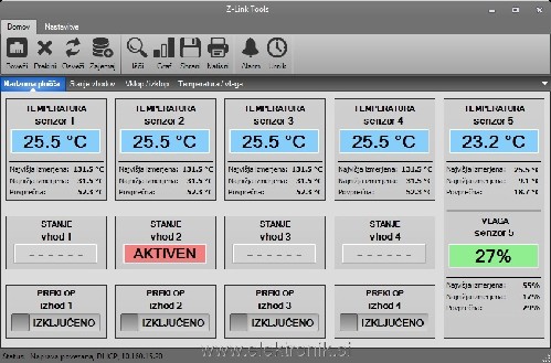

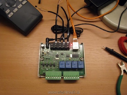

Sam imam že kakšno leto in pol zmontirano "pametno kurilnico". Nič kaj posebnega, elektronika z vhodi za 4 temperaturne senzorje DS18B20, 1 vhod za DHT22, 4x 12V ali 24V vhodi za nadzor naprav, 4x relejski izhodi za vklop naprav. Vse skupaj poganja ATMega328p, lan vmesnik pa je ENC28J60, nad katerim sem presenetljivo presenečen - kar se tiče stabilnosti. Res deluje samo na 10M, ampak za takšen projekt je več kot dovolj. Napisal sem še program za PC in pametni telefon (android). Lahko povem, da vse skupaj deluje zelo zanesljivo in se še ni zgodilo, da bi naprava zmrznila.
Slika elektronike in PC programa je še iz časa nastajanja naprave.
