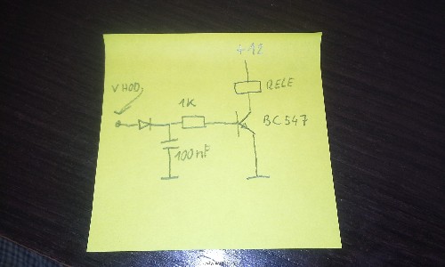

Poskusi takole.
pozdrav
 Velikost datoteke:  956.25 KB

Zgornja zadevica močno dvomim, da bo delovala, saj potrebuje 1,4V napetosti na vhodu, da vključi rele, izhod za slušalke, pa naj nebi imel tako visoke napetosti. Pred diodo bi bilo potrebno dodati (invertirajoči/neinvertirajoči) operacijski ojačevalnik z ojačanjem od 5 do 10. Tudi 100 nF kondenzator je najbrž premajhen. Priporočil bi 1 uF kondenzator.

Imas prav dgrude , sem izmeril izhod za slušalke na mojem telefonu ,ima komaj 600 mv .
potem bo treba malo bolj zakomplicirati.
naprimer tole:
http://www.sentex.ca/~mec1995/circ/relay4a.html
Namesto mikrofona priklopiš telefon in namesto r1 potenciometer 25 k.
