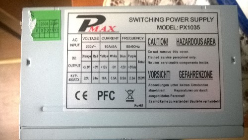

Pozdravljeni
Lotil sem se predelave napajalnika iz 220 /12 v zanima me nekaj na napajalniku je shema kaj pomeni kaksna barva. Tukaj je tako da mi kaze vse barve kaj je kaj edino za črno barvo mi ne pise nikjer kaj pomeni je pa tudi največ črnih žičk in na vezju pise GND,rumene mi kaže +12,modra -12,modra -12,oranžna +3.3,rdeča +5 kako naj to povežem da bom dobil 12V ven?

To pa je predelava. Črna je nič voltov, masa, nula... Rabiš črni in rumeno, med tema dvema je 12V napetostne razlike.

Sivo in eno črno skrajšaj in jih spoji skupaj ter izoliraj. Ti dve sta lahko tako kratki, da ostaneta skriti v ohišju. Spojit jih moraš, da se napajalnik vklopi. Za sivo piše POW-ON. Potem izberi tri črne in tri rumene, ki jih boš speljal ven iz ohišja. Ostale porežeš ali odciniš. Vse žice enake barve so na vezju povezane, vse črne so skupaj, vse rumene skupaj.....................
Pazi v napajalniku je prisotna FAZA 230~V!
Žice skarjšaj tako, da ne morejo prit v stik z žicami druge barve ali z ohišjem.
P.S.: Napačno sem napisal. Spojit je potrebno zeleno in črno.

Power-on je največkrat ZELENA!

Hvala za popravek. Res je zelena in to je treba spojit s črno. Pray
Siva je power ok in je ne vezat na maso. Pray

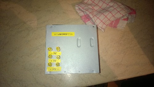

Evo napajalnik je končan
Dal sem ga samo preveriti sodelovcu od ateta da vidi če je prav da me ne strese:) naredil sem kar vse vhode

Pozdravljeni bom kar v tej temi vprašal da ne odpiram nove.zanima me če bi lahko z tem napajalnikom grel tudi žico in rezal stiropor,stirodur?

Odvisno od žice... takole čez palec bi rekel, da bo napetost premajhna.

Po moje bi lahko grel žico za rezat stiropor : 3,3V (oranžna+črna) ima ful toka na razpolago ...
