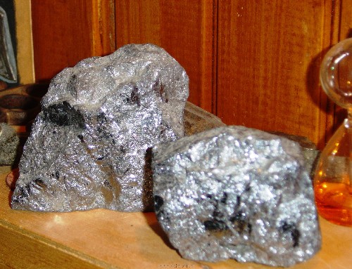

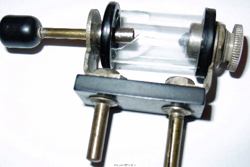

Tole 'staro mamo' od diode imam še iz otroških let, ko je bil radijski aparat še privilegij bolj premožnih. Po načrtu iz knjige ''Radijski krožek za pionirje'' avtorja Andree Leopolda iz leta 1949 sem si naredil detektor, pokojni sosed mi je posodil nemške tankovske slušalke, oče mi je iz Železarne Jesenice prinesel tale dva kosa kristala in kakšnih 20 m bakrene pletenice za anteno... pa sem bil glavni na vasi Very Happy
Ja pa tudi mama je sodelovala, saj mi je vsakič navila ušesa, ker sem z njenimi najboljšimi škarjami čim bolj pod kotom odrezal tanko žičko, ki sem jo zvil v spiralo (vzmet) nahaja se v držalu in s katero sem potem poiskal pravo točko na kristalu, da je detektorski sprejemnik ''zašpilal''.... Žičko sem moral prirezati zato pod kotom, da sem dobil čim ostrejšo konico...
Enkrat v preteklosti sem iz ene epruvete, v kateri so bile tisti čas pakirane tablete, nekako odrezal (vrvico sem namočil v petrolej, jo ovil okrog epruvete, jo zažgal in z mrzlo vodo na hitro ohladil, da je steklo počilo) kos cevčice, ki pa je sedaj zopet razbita... Rad bi jo obnovil. Mogoče kdo ve kje bi dobil stekleno cevko zunanjega premera med 14,7 do 14,9 mm, debelina stekla slab mm, dolžina pa ni važna, odrezal jo bom že sam...
Za vsak namig bom hvaležen..

Za cevko pokliči v Labteh v Ljubljani (Tomačevo) in ti jo bo naredil njihov steklopihač.

Se opravičujem za off topic, kako se reče "kamnu" na zgornji sliki?
Aktiv.: 33.06
PrispevekObjavljeno: Pon Jan 19, 2015 6:52 pm    Naslov sporočila:   Odgovori s citatom
Galenit

SolarPlazma je napisal/a:
Ojla, sokrajan,
hvala za info in lepo se imej..

hudamravljica je napisal/a:
No, me je z odgovorom že Branez prehitel.. zakaj so pa galenit imeli v Železarni Jesenice pa ne vem, verjetno (ugibam) so ga dodajali kakšnemu jeklu....

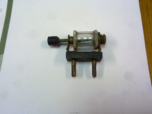

Zanimivo - kot kaže sva "soseda". Tole je moj primerek detektorja za osnove pa mi je bila ista knjižica.

sierra5 je napisal/a:
Se mi zdi da je dodan v atomatno jeklo, "šlosarji" rečejo: svetlo vlečeno jeklo.
Ampak tole z rezervo, kot reče mucek: "...lahko pa se tudi motim ..."
P.S.: No pa sem se le zmotil, avtomatno jeklo sem hotel napisati. d'oh!

C-64 je napisal/a:
Ja enako knjižico sem imel tudi jaz, no, da se popravim jo imam še, pa še eno tudi izpod peresa prof. Andree Leopolda '' OSNOVE RADIOTEHNIKE - PRIROČNIK ZA RADIOAMATERJE''. Tudi ta je zagledala luč sveta daljnega leta 1949... dal mi jo je pa kakšnih 10 let starejši sosedov fant, preden je pobegnil čez mejo... Je še živ in živi v Avstraliji..
