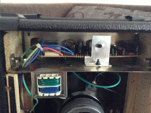

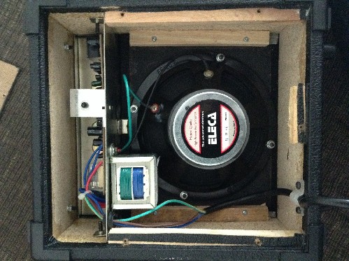

Slike odprtega ojacevalca...

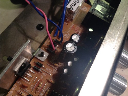

Če prav vidim/zastopim spodnjo sliko, sta modra (v levem vogalu TIV) in rdeča žica v bližini varovalke primar transformatorja. Sekundar pa sta modri dve pri tistih 4 diodah. To bi znalo pomeniti, da je sekundar trafota enojen, t.j. da nima sredinskega izvoda. Dobra novica. Torej preveri, če ima trafo štiri priključke.
Ali je tisti največji črn elko poleg 4 diod (na njem piše 105°C) edini tak v bližini in je največji? Če je, je to tudi dobra novica. Če je temu tako, bi lahko na njem pomeril napetost, ko je ojačevalec vklopljen. Tako dobiš podatek, pri kateri napetosti običajno deluje. Če je to blizu 12V, si že na konju.
Če ne moreš pomerit, je v pomoč na njem napisana nazivna napetost-> Ne smeš priključit višje napetosti, kot piše na njem. Običajno pa je nazivna napetost kondija na takih mestih recimo 2x prevelika (npr 25V pri napajanju 12V)
Na nožice tega kondenzatorja bi potem prispajkal dve žički, na kateri bi potem lahko pripeljal napetost iz akumulatorja. Seveda bi moral paziti na polariteto napetosti. Še posebej, če bi akumulatorsko napetost pripeljal iz kake vtičnice, kjer lahko polariteto zamenjaš. 100% rešitev tega problema bi bila vgradnja še enega greca ali 4 diod.
Edini problem, ki ga še vidim, je možnost, da je vklopno stikalo na 220V strani... Kako bi torej pri akumulatorskem napajanju vklopil / izklopil napravo..
Upam, da so moje predpostavke glede na slike (iz katerih se na žalost ne vidi kaj dosti) točne in odgovor razumljivo napisan. Bi bilo dobro še kak vijak odviti, da TIV primeš v roko in lažje poslikaš.

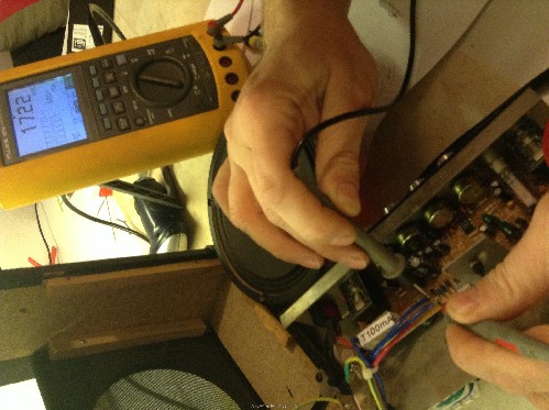

Prvo porocanje Smile

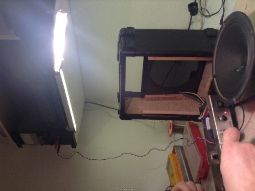

Ojacevalec sva razdrla, da sva lahko prisla do osnovnih podatkov vezja, napeljave, itd. Kot je razvidno iz slik sva ugotovila da je napetost pred diodami 17V AC za njimi pa je le ta 21V DC. (1. in 2. fotografija).
Tako sva ugotovila da naprava deluje na 21V. Ceprav na ojacevalcu pise da je njegova moc 20W in RMS-a 10Wsva predvidevala, da je realno stanje precej manjse, zato sva sklenila vseeno priklopiti na 12V DC. (3. fotografija). Ojacevalec je deloval. Primerjala sva zvok z tistim iz 220V omrezja in zdel se nama je dovolj enak, da opraviva pretvorbo na 12V.

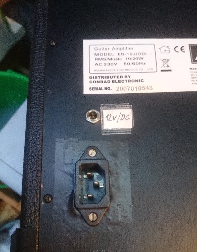

Končna stopnja je izvedena z TDA 2030. Ko sva testno priklopila laboratorijski usmernik takoj za Graetzov mostič, je ojačevalnik začel slišno popačevati pod 10V. Od 12V do 21V pri zmerni glasnosti je deloval precej enako (bogo). Odločila sva se, da ojačevalnik ne bo več imel repa v obliki priključnega kabla za 230AC, zato bo Miha na zadnji stranici do naslednjič pripravil dve luknji, Eno za tropolno vtičnico 230V in eno za 12V Vtičnico. Za zaščito napačne priključitve akumulatorja bova dodala diodo med plus napajanja ojačevalnika in vtičnico za 12V, z njo bova tudi preprečila neželjene efekte, če bi bil slučajno ojačevalnik priklopljen hkrati na 230V Ac in 12VDC. Pri akumulatorju bo avtomobilska varovalka, ki bo varovala kabel do ojačevalnika. Stikalo je na primarju, kot je že lojzek predvideval, tako da nama v tem primeru nič ne koristi.
Verjetno bo najbolje dodati še eno stikalo na zadnjo stran ojačevalnika...

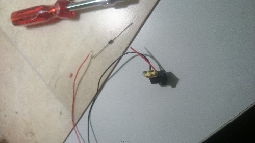

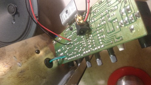

tako, projekt uspešno končan. Uspelo nama je vse kar sva si zastavila in še več. Wink Iz prve slike je razvidna plošča kamor sva napeljala 12V DC tok. Z puščico sta označeni mesti. Druga slika prikazuje diodo, ki sva jo namestila za varnost, v primeru da se zamenja +/- ter v primeru če bi slučajno kdaj priklopil na 220V in 12V naenkrat. Tretja slika kaže nameščeno diodo. Na četrti sliki je razvidno kako sva prilotala napajalni kabel, ki nosi na sebi elektrodo in na koncu 12V vtičnico. Sliki 5 prikazujet zadnji del ohišja in vtičnice, ki sva jih priredila zaradi priročnosti uporabe.
Sedaj, ko naprava deluje in je bila preizkušena večkrat na oba sistema napajanja lahko rečem, da postopek ni tako enostaven, da bi se ga lotil nekdo, ki nima izkušenj na tem področju. Zato svetujem tistemu, ki se loti podobnega projekta, da si poišče nekoga, ki mu bo strokovno znal pomagati in bodo naprave ostale cele in požarov ne bo. Wink Upam da sva komu pomagala pri podobni težavi, če pa koga še kaj zanima pa kar z besedo na dan:)
