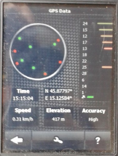

Ima kdo podatek ... obstaja mogoče možnost ugotoviti, ali je na tej lokaciji dosegljiv kak NBP vozelj?
Dosegljiv NBP?
 Velikost datoteke:  97.73 KB

Od tvoje točke 128,8 stopinj se nahaja Trdinov vrh. (S54YNM>**** Trdinov vrh JN75PS 1178m 430.80MHz)
Razdalja je 20,5km in je vidna.
Po moje je antena obrnjena proti Novem mestu, tako da bi mogoče celo šlo.

Na Trdinovem vrhu od NBP še ni nič.
Tam je eden stari AX25 Supervozelj, katerega nobeden ne uporablja, občasno se konektiram gor da vidim (po kakšnem letu) kdo je vmes bil gor.
Ugotovim da sem pred enim letom jaz bil nazadnje gor.
Ali sploh kdaj bo NBP gor?
Ne vem.
Tukaj se vidi mreža NBP:
http://lea.hamradio.si/~s53mv/nbp/new.html
