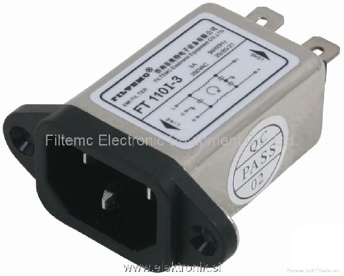

Meni je take probleme, ob vklopu 2kW elektromotorja rešil EMI filter pred transformatorjem / napajalnikom s katerim sem napajal mikrokontroler. Najdeš jih v starejših napajalnikih za PC in CRT zaslonih kot ločeno enoto, v "swičerjih" so ponavadi vdelani na sami tiskanini, tudi pralni stroji z krtačnimi elektromotorji jih imajo ter še marsikaj.
Shema:
Ena od izvedb:
 Velikost datoteke:  40.12 KB

Dobil sem ta RSO filter in ga stestiral. Odpravil je problem pri prižigu luči, ševedno pa je problem pri užigu grelca. Zdaj nevem al je problem da je filter prešvoh alpa je motnja drugačne oblike vendar definitivno pride po žici...ma kdo še kakšno idejo?
Čez praznike bom probal za napajanje uporabiti računalniški napajalnik in če nebo druge bom probal dodat za napajalnik še en RC filter in upam da bo delalo.
