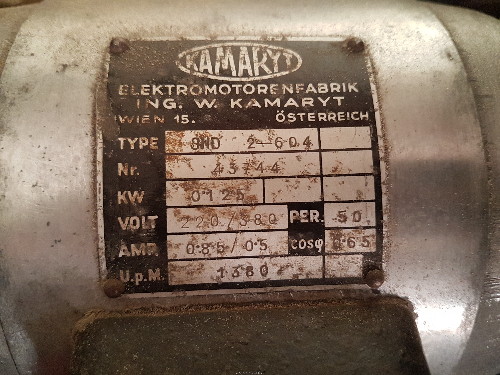

Pozdravljeni, da ne odpiram nove teme, pišem kar tukaj.
Imam sledeč primer. Trofazni elektromotor majhne moči 0,125kW, ki bi ga rad priklopil na eno fazo. Kako vezati kondenzator načeloma vem. Velikost kondenzatorja bi naj bila 12uF, ali je to v redu? Zatakne pa se, ko iščem po trgovini zasledim, da so kondenzatorji zagonski in pogonski. Katerega tukaj vzeti? Vem, da bi se sicer zagonski kondenzator ko motor doseže vrtljaje moral odklopit. V eni temi sem prebral, da svetujejo zagonski kondenzator in odklop tega, ko pa sem se pogovarjal z nekom, ki se že precej let ukvarja z elektromotorji, pa reče naj samo vežem zraven kondenzator in je to to.
 Velikost datoteke:  4.08 MB
kastaneda
Prispevkov: 459
Aktiv.: 2.41
PrispevekObjavljeno: Pon Feb 17, 2020 8:41 am    Naslov sporočila:   Odgovori s citatom
bosko90 je napisal/a:
... ko pa sem se pogovarjal z nekom, ki se že precej let ukvarja z elektromotorji, pa reče naj samo vežem zraven kondenzator in je to to.
To je to!
Srečko
