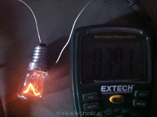

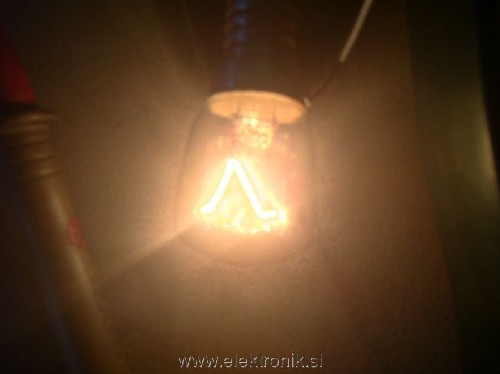

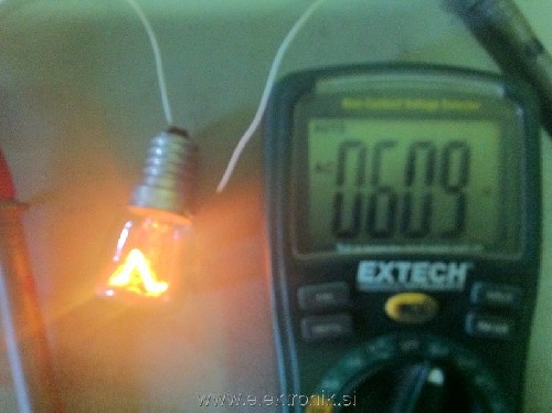

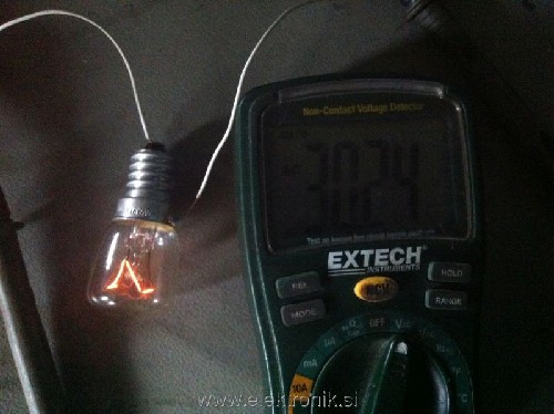

Ker imam variak, sem šel preizkusit kakšna je svetilnost pri različnih napetostih. Uporabljena žarnica je od šivalnega stroja 25W.
Efekt ki ga ti iščeš je nekje pri 60 voltih. Preizkusil sem tudi z diodo, lahko vidiš na sliki. Kot je že Profesor omenil je lahko problem utripanje.
Prilagam še nekaj slik, niso najboljše ampak nekaj pa se bo dalo videt.
