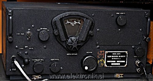

Iščem črno barvo za restavriranje ohišij, vendar jo pri nas nikakor ne najdem. Sad
Prosim za pomoč. Pray

Pred časom sem sicer gledal to, pa to ni podobno zgornji sliki:
http://www.build-threads.com/general-car-stuff/diyhow-to-wrinkle-texture-paint/

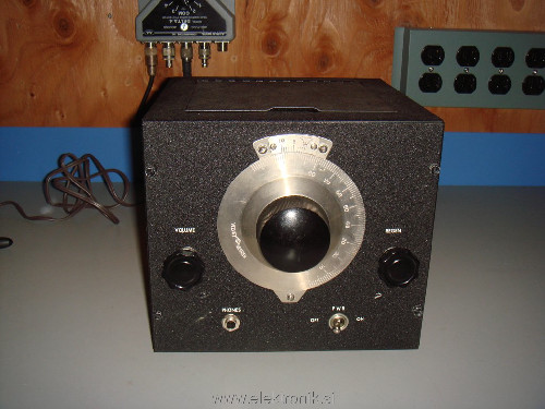

Pred kratkim sva izmenjala nekaj izkušenj z enim iz ZL. Naredil je repliko enega napajalnika iz WW2. Pobarval ga je tako kot se vidi na sliki. Meni deluje precej dobro. Če te zanima poiščem opis kako je to barval.

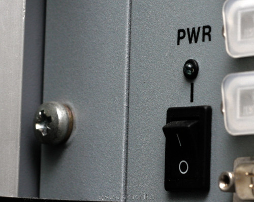

ponavadi to narediš tako da ko je že skoraj suha barva ( je trda , vendar če bi pritisnil s nohtom odtis ostane ) , sprejem greš še enkrat na hito čez ( ne sme priti do zlivanja kapljic na površini , ostati morajo ločene kjer potem tvorijo gubast vzorec ampak je relativno gladek )
Tako sem jaz prebarval čelno ploščo na sliki, le da sem šel čez sivo osnovno barvo s prozornim akrilnim lakom trikrat z vmesnim sušenjem v peči na 60°. Velikost kapljic reguliraš s nastavljanjem tlaka (ponavadi 1,5 bar) in odprtostjo pištole - če je bolj odprta so kapljice večje, sicer pa majhne. Končni efekt je groba površina, vendar ni kot šmirgel, še vedno je relativno gladka, se ne umaže in se jo da zlahka čistiti.
Peskanje in črno eloksiranje aluminija sem že preizkusil - zgleda zelo lepo, dokler se ne umaže, poznajo se prstni odtisi in prah, če jo brišeš s krpo, ostajajo vlakna in prah, potem jo je zelo težko očistiti.

Človek, ki mi je poslal sliko replike napajalnika iz WW2 (sliko sem pripel v prejšnjem postu) mi je postopek opisal na sledeč način:
With the wrinkle finish paint, I used VHT Wrinkle Plus which I found for sale in my local Repco car parts shop! It is quite easy to use and has good instructions on the aerosol can. Just spray fairly thickly three coats with 5 minutes between, then leave for 20 minutes. Next I held them over the BBQ so the metal gets hot - 80C is recommended.. An oven is also good, but it is smelly paint and I didn't think my family would like that smell in the house!!! It wrinkles as the heat is applied.
