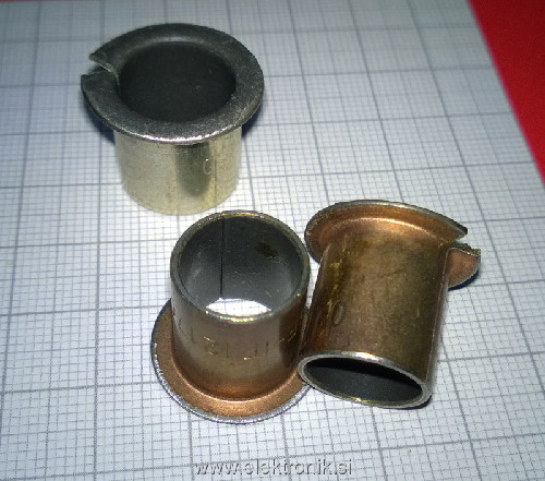

kaj pa uporaba teflonskih puš? prodajajo jih vsi trgovci z ležaji in so praktično zastonj.
tele na sliki se valjajo po predalu kakšne 3 leta, in je na prirobnici res teflon že malo zriban, ampak luknja je pa kot nova. glede na to da imajo zarezo, se jim da nastavljat tudi zračnost, če je ohišje narejeno tako.

Te niso iz teflona ampak iz grafitne bronze. Teflon je plastična masa. Drugače pa so take puše v troublemaker-ju na mestih kjer se osi vrtijo in drsijo.

pravzaprav so malo mešano. moje so iz intercoma Celje
The structure of the self-lubricating SF-1B bushes is formed by a base
composed of three layers coupled together:
•steel framework of 0,70 ~ 2,20 mm. thick protected
externally by tin or copper 0,003 - 0,008 mm. thick.
•an intermediate layer of porous bronze (sintered) from 0,25 ~ 0,30 mm thick.
• a surface layer of calendared bronze constituted with polytetraflouride of etilene (PTFE) 0,01~ 0,03 mm. thick which permits longer durations and low coefficients of wearing even when lubrication is totally absent.
http://www.intercom.si/web/dokumenti/ISB%C2%AE%20Boccole%20-%20Bushes%20%281.11.09%29.pdf
