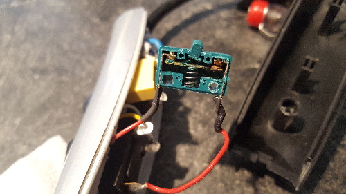

Ne vem niti pod kaj naj iščem. Velikost cca 20mm

To je mikro stikalo, ki ima samo NC funkcijo (normally closed, v neaktiviranem položaju ima skenjena kontakta).
To bi imela vsaka bolje založena trgovina z elektro materialom, drugače pa guglaj "farnell uk".
Izberi Microswitches, omeji tok, ...
Lahko ima tudi tri kontakte (COM, NO, NC) in pač povežeš žici na COM in NC.

spada pod mikrostikala/tipke ( momentary switch )
https://www.conrad.si/Mikro-stikala.htm?websale8=conrad-slowenien&ci=SHOP_AREA_17384_0216650

Vidim, da so kontakti in žice malo močnejši, ne tisti za par mA,
tako da se priporočam.

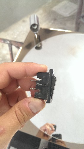

Pozdravljeni, bom uporabil kar to temo. Iščem namreč stikalo dimenzij 13 x 30mm. Stikalo je bilo uporabljeno za prižiganje svetilk ob kopalniškem ogledalu.
Zanima me kje bi lahko kupil takšno nadomesto stikalo, oziroma kako je uradni naziv takšnega stikala.
Lep pozdrav
Stikalo 13 x 300 mm

išči pod Klecno Stikalo
pri meri si se pa malo zatipkal

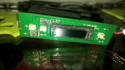

Zdravo, si našel kajne, bi zato kar sem vrinil.
Od kolega e cigareta, padla mu je po tleh in je prinesel do mene če bi se dalo popravit. Rabil bi premenjat vse 3 tipke, kje bi jih našel?
Meril jih nisem imajo pa 4 kontakte, ne vem ali v uporabi ali samo, da so pritrjeni.
Hvala

Slika je zelo nejasna, tako, da je težko dati točen odgovor.
Zdi se mi, da je to neka klasična mini (mikro) tipka, ki jo lahko najdeš tukaj in še kje.
Trgovin je kar nekaj.

@ogblaz, tipke poiščeš lahko tudi tukaj , iskalna beseda pa je "tactile switch". Če ne naročiš direktno v tej trgovini, lahko tudi prek Nanoelektronike ali IC elektronike, ko je že Jaka predlagal.
Pa dvomim (no ja, možno je) da so tipke v okvari.

Hvala obema za pomoč, kolega sem usmeril v to smer ( kar sam naj jih najde Smile ) bom pa probal premenjat zadevo, pomoje mi bo uspelo.
Tipke so pa žal zanič, le ena je cela, desna na sliki, levim dvema pa manjka "tipka" oz. del kateri pritiska. Ni pa dvakrat za reči, da so tipke kakšen kitajski izvenstandard in, da se jih ne da dobiti Smile

Pomeri razpored priključnih pinov in višino tipke pa bomo sigurno kaj našli po naših predalih.
