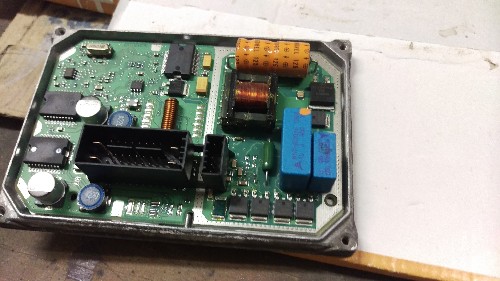

Imam težavo z balastom na Audi A4 B7 z adaptivnimi žarometi.
Xenon žarnica se prižge vsakokrat ob vklopu luči, se pa žal čez čas zgodi da utripne in nato ugasne.
Prižgeš jo lahko ponovno z izklopom / vklopom luči, ampak deluje le dokler ponovno ne utripne in spet ugasne - čas delovanja poljuben, včasih brez težav 200km, včasih niti kilometer.
Obe xenon žarnici so bili zamenjani - težava ni bila odpravljena, nato pa sem zamenjal levi balast, ki je težavo odpravil.
Glede na to, da imam sedaj dva problematična balast me zanima če se kdo spozna in morda tudi popravlja balaste.
Slika vezja v prilogi, vidnih znakov, da bi bilo kaj narobe ni, seveda pa nisem poznavalec Smile Glede na tesnilo in stanje pa bi upal reči, da zraven ni bilo vlage ali vode, kar naj bi bil večni problem za prenehanje delovanja balastov.
Morebitnih informacij in kontaktov bom nadvse vesel Wink

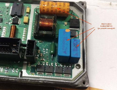

Mogoče za začetek pomeriti kondije in po potrebi zamenjati z enako kvalitetnimi.
Potem pa testirati če bo boljše.

V avto industriji sem opazil, da so proizvodi izdelani v lead free izvedbi izjemno podvrženi pokanjem spojev. Do povečanega števila reklamacij pride tudi zaradi pokanja povezav med različnimi sloji (vie).
Vse elemente oziroma spoje pregrej z spajkalom na vroči zrak in po potrebi dodaj cin (60/40 Sn-Pb).
V letalstvu so ukinili lead-free zahteve že v prvem letu. V avto industriji pa so jih precej omilili prav za airbage in varnostno opremo.

Se podpišem pod to, da lahko gre za slasbe spoje. Pred 14 dnevi je kolega prišel k meni z armaturno ploščo od audija A4 starega mislim da 12 let in pravi da mu kaže števec vrtljajev in števec hitrosti enkrat premalo. Pod lupo ugotovim slabe spoje na dveh glavnih konektorjih. Vse lepo polotam in zadeva deluje bp. Lahko da gre tudi na tvoji plati za slabe spoje na moškem konektorju na plati - preglej.
LP Brane
dkone
Prispevkov: 2116
Aktiv.: 9.51
Kraj: Krško
PrispevekObjavljeno: Sre Dec 14, 2016 6:14 pm    Naslov sporočila:   Odgovori s citatom
Do sedaj sem popravil dva balasta od MB, in pri obeh je bil problem hladen spoj. To je v avtomobilski elektroniki največji problem. Polotaj vse spoje, pa probaj. Zadeva bi morala 100% delati.
