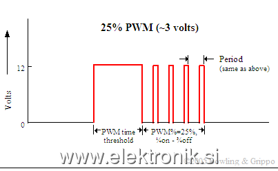

Prosil bi za pomoč pri izdelavi Peak&Hold driverja za LPG injektorje v avomobilu.
Zataknillo se mi je pri kodi za arduino ker nimam nobenega znanja o programiranju, do sedaj mi je uspelo da ob vhodnem signalu dobim PWM izhod, potreboval bi pa da je ob zacetku vhodnega signala na izhodu najperj 1.3MS peak signala in nato PWM dokler vhod ne izgine. Potreboval bi pa 4 taksne "kanale" za 4 plinske injektorje.
Upam da sem napisal kolikortoliko razumljivo. Hvala za pomoc
Moja trenutna koda (vhod deluje tako ko zelim izhod pa imas samo pwm brez peak):

Neakaj podobnega tem signalu:D

Se pravi ... obstajajo 4 izhodi iz motornega računalnika, za vsak valj eden. Na njih so sinhronizacijski impulzi za vsak valj posebej in se ne morejo prekrivati.
Ti pa bi rad Arduinota uporabil za pretvorbo iz oblike
____l""""""""""""""""...""""""l_____ v obliko
____l""""""""l,,,,l"l,,,,l"l,,...,,l"l_____ za vsak par vhoda in izhoda.
Polariteta nastopajočih signalov je točno takšna, kot je na sliki:
"""" = "1" = HIGH = 12 V
,,,,,, = "0" = LOW = 0 V
Funkcija analogWrite(9, 82); sicer daje na izhodnem pinu 9 lep PWM signal v deležu 82 od 256, vendar s frekvenco 490 Hz, kar je verjetno prepočasi.
Tole spodaj bo dalo najprej 1,3 ms impulz, nato pa PWM signal z dobrimi 7 kHz, ki se ga da še pohitriti.

beny1989
Pridružen-a: Sob 26 Jan 2013 15:34
Prispevkov: 35
Aktiv.: 0.23
Kraj: Prevalje
PrispevekObjavljeno: Sob Mar 25, 2017 6:16 pm    Naslov sporočila:   Odgovori s citatom
Arduino nano oz. kitajska kopija Very Happy
Te bip373 sem ze uporbli za vzigalno tuljavo. Pa mislim da za probat bi blo kako bi se odneslo pri injektorjih.
Ali je problem ker injekor naj bi potegnu 20A toka prvi trenutek za te BIPe ker so samo 16A maximalno ??
igo
Prispevkov: 3641
Aktiv.: 16.01
PrispevekObjavljeno: Sob Mar 25, 2017 6:34 pm    Naslov sporočila:   Odgovori s citatom
V datasheetu ima narisan 0,5 ohm upor ... Rolling Eyes, itak ima tudi tuljavica elektromagneta nekaj induktivnosti in omeji vklopni tok.
Na forumih omenjajo zamenjavo z IGBT:
http://www.msextra.com/forums/viewtopic.php?f=101&t=41611
Arduino Nano ... ima možnost prekinitev samo na dveh pinih in ima 3 timerje Think .
Ok, saj se da vseeno tudi z enim timerjem gnati 4 izhode na PWM.
LP, Igor
