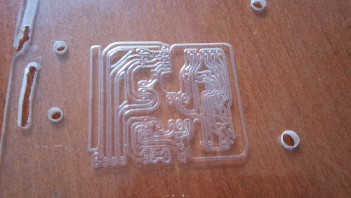

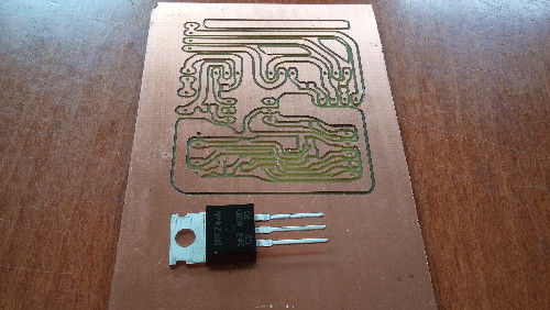

Prvič sem poskusil rezkat tiskano vezje. Namesto pertinaksa sem s 60 stopinjskim svedrom rezkal pleksi steklo. Z os se je spustila za 0,4 mm, kar bo očitno preveč. Jutri popravni.... Think

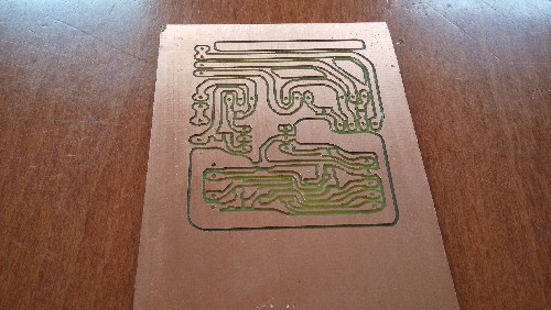

Še dobro da se interdiskontov rezkar ni razletel sredi dela. Tretji poizkus v pertinaks se mi zdi, da se je kar obnesel. Morda bo ploščica celo uporabna.

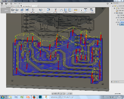

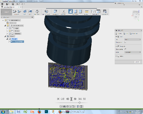

Po začetnih težavah z gerberji sem iz eagla izvozil dxf datoteko. V fusionu 360 sem naredil odtis in v cam-orodju virtualno zrezkal.(vse fusion)
Potem pa malo po občutku nastavil višino z osi. Rolling Eyes Rezkal s kitajskim 60 stopinjskim rezkarjem in polščico namakal z wd 40.
Kljub "palamudenju" in "vesoljski " tehnologiji se mi zdi bolje,kot jedkanje in hofer papir. Razz

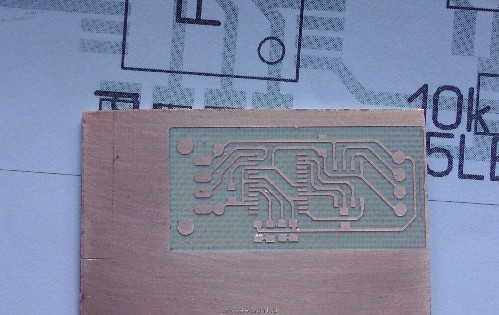

Vezje za adapter RS232 <->485 (rezkano)Čas rezkanja 11min.

Lepo narejeno. Tole narediš z istim rezkarjem , ali jih zamenjaš z debelejšimi ? Jih uporabiš več različnih.
Prispevkov: 14803
Aktiv.: 59.90
PrispevekObjavljeno: Ned Avg 20, 2017 8:13 pm    Naslov sporočila:   Odgovori s citatom
solomojster je napisal/a:
Isti rezkar, kitajski, mislim da je 0.1mm 30°

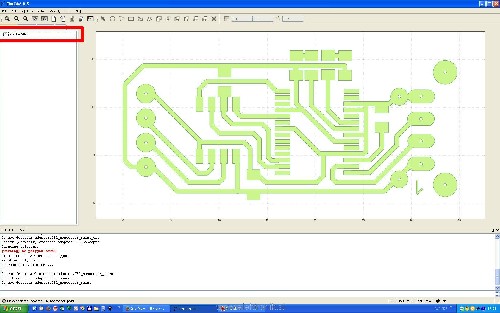

Sam sem spalamudil tudi tako, da nimam tistih žepov. Zaenkrat samo virtualno. Sem iskal precej časa ukaz. (no stock to leave) Tako da gre sveder povsod mimo padov.
Silvo . Zanimalo bi nas (me) kakšen print skrin tvojih nastavitev. Tam v temi rezkanje pcb-jev ne vidim slik (jih ne morem odpret.) Shocked

Težava je očitno nastala pri prehodu na https. Tudi sam sem "Nepooblaščen" Slike sicer lahko vidiš direkno v mojem albumu.
Glede nastavitev:
Kaj točno te zanima? Vezja so risana s SprintLayout-u. Tam izvozim gerber.
Za obdelavo uporabljam free program Flatcam Na stroju je 4osni kitajski driver
Poganjam ga z mach 3

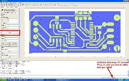

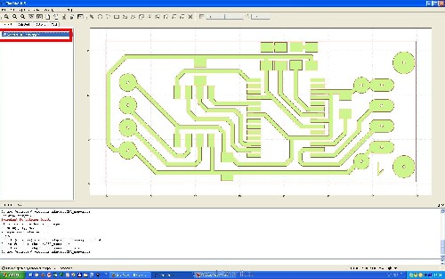

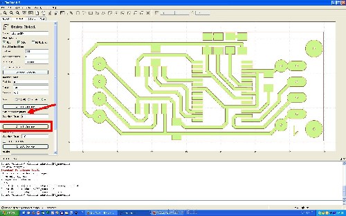

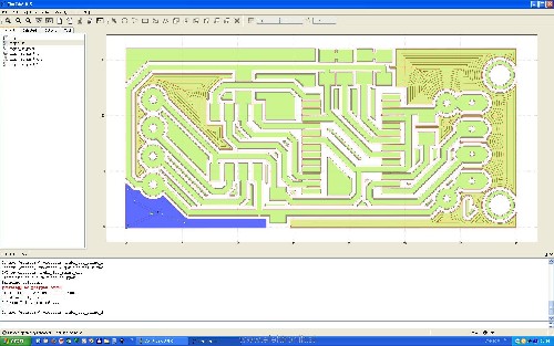

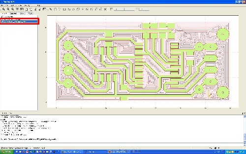

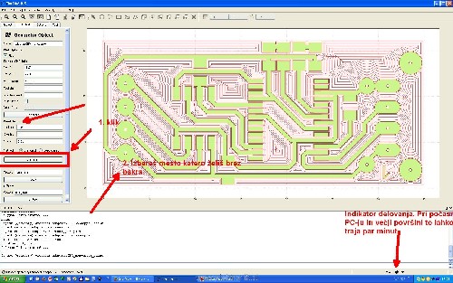

Kako v flatcamu nastaviš ,da ti zrezka tiste "mrtve" žepe ?
Prispevkov: 14803
Aktiv.: 59.90
PrispevekObjavljeno: Pon Avg 21, 2017 5:21 pm    Naslov sporočila:   Odgovori s citatom
Printscreeni.. Mere oz nastavitve ne glej, ker ni tisti flat cam, ki ga imam na PC-ju za CNC. Nisem namreč prepričan, če so vse nastavitve take, kot bi mogle biti.

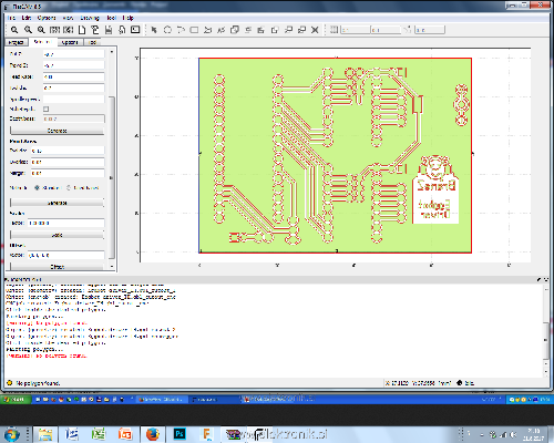

Hvala Silvo. Bom malo potreniral s tiskanino eggbota ,ki jo je narisal Brane.

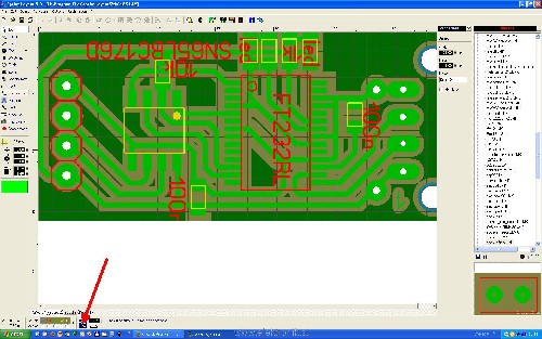

Pridem do tukaj, Potem pa ne morem označiti polygona -območja rezkanja. Je pa gerber zrcalen.
 Velikost datoteke:  310.13 KB
 Pogledana:  15 krat
Prispevkov: 14803
Aktiv.: 59.90
PrispevekObjavljeno: Pon Avg 21, 2017 9:40 pm    Naslov sporočila:   Odgovori s citatom
Koliko vidim je bil pri risanju vključen "ground plan" Glej priloge.
 Velikost datoteke:  263.06 KB
 Pogledana:  24 krat
 Velikost datoteke:  243.24 KB
 Pogledana:  11 krat
Prispevkov: 14803
Aktiv.: 59.90
PrispevekObjavljeno: Pon Avg 21, 2017 10:04 pm    Naslov sporočila:   Odgovori s citatom
Lahko sicer porezkaš posamezne polygon-e. A to je bolj zamudno, ker boš moral vsakega posameznega označit. Za vsakega pa se bo kreirala nova datoteka.
Moraš pa v flatcam najprej iz gerber-ja generirati datoteko Isolation Ruting. Iz nje potem gerneriraš "Paint area" za posamezne polygon-e.
