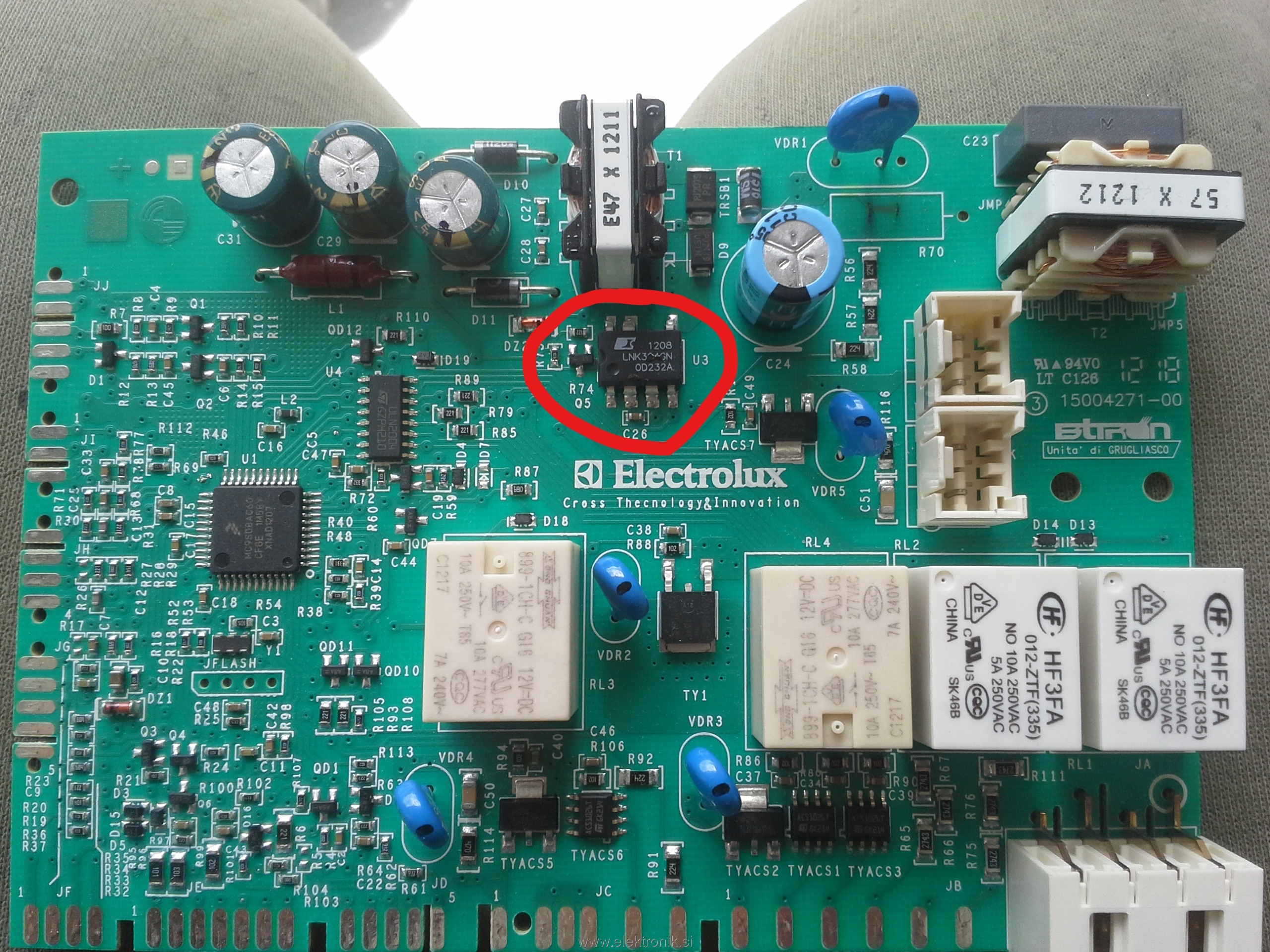

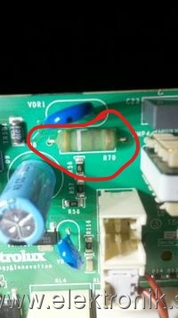

Sem razdrl matično ploščo.Videl sem skurjen upor r70 in LNK364.
Mogoče kdo ve koliko je močan ta upor r70?
Rad bi ju zamenjal in me zanima,ali bi lahko ta dva dela dobil v kakšni elektronski trgovini kot je Conrad.
Morda kdo ve kje bi lahko to dobil?

Imam točno tako ploščo od odsluženega Elektroluxa in na tem uporu piše 47E/3W.
Na sliki, ki si jo priložil, pa mislim, da ni 47E ampak, tako na hitro, ker se slabo vidi, 59E (?).
Verjetno so take barve (zelena, bela) zaradi segrevanja upora.
Če malo poiščeš s stricem Googlom "lnk304 elektrolux" dobiš kar nekaj rezultatov, ki kažejo na tuje forume in na njih trdijo, da je to upor 47E/3W.
Upor bi že staknil pri nas, za IC boš moral pa povprašat, imajo ga v Farnellu (lahko naročiš v IC elektronika), Mauserju, Digikeyu,.....

LNK364GN in upor 47R/3W ima (vsaj v ceniku sta) HTE v Lj. Seveda preveri zalogo.
Povprašaj še v Nanoelektroniko.

Na moji plošči, ki je identična tej zgoraj, razlika je mogoče v softweru, je LNK304GN.

Dobil sem LNK364GN in upor 47R/3W. Zlotal na matično ploščo in glejga zlomka,pomivalni stroj spet dela kot urca. Mr. Green
