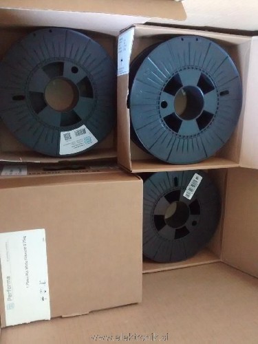

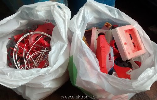

Zaradi selitve se moram znebiti ostankov PLA filamenta ki sem jih dajal na stran in jih imel namen nekoč reciklirati v nov filament.
Sedaj je ta načrt padel v vodo. Ima kdo potrebo po PLA odpadu ali ga odpeljem na Surovino ?
Imam pa :
- razni PLA odpad, dve nakupovalni vrečki
- 6 PRAZNIH kolutov od filamenta
lokacija : Maribor

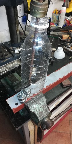

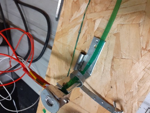

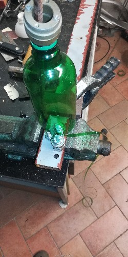

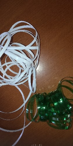

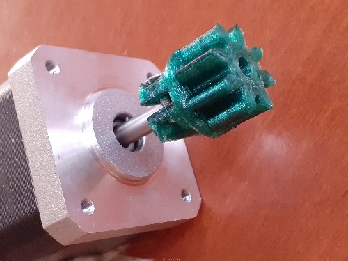

Eko po hitrem sestavu rezalnika plastenk mi je uspelo zrezati plastenko v kateri je donat na širino 6mm . Uprabil sem dva obrušena ležaja. Plastenka donata je gladka in nima nobenih gub zaradi katererih je rezanje otežkočeno. Iz plastenke dobim približno 6 metrov 6mm traku.
Za naprej pa razmišljam, če bi se dalo navijalec opreminti s koračnikom 28byj, ker že ima prenose.....

Lahko od blizu brez flaše slikaš.In kje je rezilo.Hvala

Režeta dva obrušena ležaja. Prilagam rusko šolanje.
Še naprintanec.

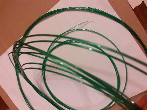

Prvi meter neuporabnega filamenta. Very Happy
Bo treba še precej vaje. Kot kaže sem v grelec zvrtal preveliko konus luknjo....

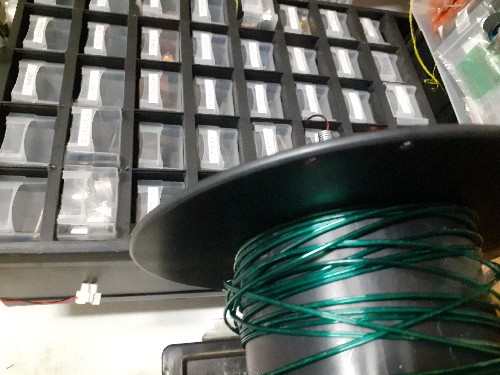

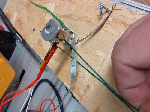

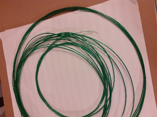

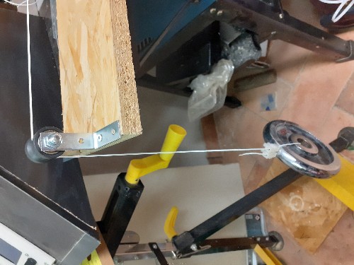

Prvi metri filamenta . Plastenka (jam*ica) se kar dobro obnese. Šobo bo potrebno prevrtati z večjim svedrom, saj je trenutni premer filamenta 1,5 mm. Navijalec zaenkrat še ni v planu. Na koncu filamenta obesim 2 kg utež in filament lepo polzi skozi ogrevalno šobo. Angel
Vse skupaj bom prestavil pod strop, tako da bom imel 2.2 metra padca ali pa 2.6 odvisno kam bom zadevo prestavil. Kot kaže bo potrebno pripraviti novo ramps 1.4 ploščo za ogrevanje šobe. Trenutno sem krmilje ogrevanja šobe uporabil od tiskalnika.(marlin)

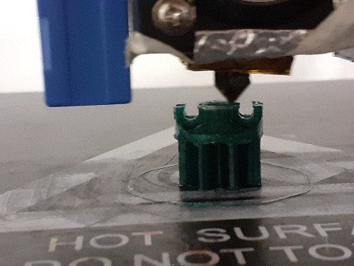

Špaget niti ni bil tako idealen saj je bil jajčaste oblike. 1.7 x 1.55mm torej daleč od idealnega okroglega 1,75mm filamenta.
Izdelan je iz plastenke rad*nska narezan na trak širine 9mm. Potiskan skozi šobo 1,65 mm , pravzaprav vlečen skozi šobo ,saj sem obesil na filament celo 4kg utež.
Tiskalniku sem nastavil 50% pihanje in temperaturo šobe 237 stopinj.
Nad printancem sem navdušen, saj nisem pričakoval takega rezultata. Mislim da je projekt smiselen zato bom z njim nadaljeval, ko bo čas to dopuščal.
Mislim ,da je zelo primeren za šole in upokojence Mr. Green
Moram še naumit spajanje okroglega filamenta ,da bom lahko printal večje printance.

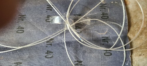

Malo na silo mi je uspelo narediti predelavo pet steklenice v plastiko za printer.
Ko sem pa vstavil ta material v printer sploh ni šlo.
temperaturo sem nastavil na 230 pa je vse ostalo v šobi.
Tako sem potem moral šobo in očistiti.
Kaže, da je problem temperatura.
To je pa slika filamenta.

Vidim da je filament bele barve. Kakšno plastenko si uporabil ? Z rad*nsko lepo printa pri 237 in miza segreta na 55 stopinj.
Sedaj sem že malo napredoval in filament počasi dobiva okroglo obliko pravega premera. Včeraj sem izdelal iz alu kocke nov grelec za spajanje filamenta iz dveh v enega daljšega. Spoj je debel okoli 2mm tako da sem ga potem obrusil na 1.75.
Nujno moram nabavit teflonsko cec z notranjim premerom 1.5mm saj kot kaže se premer med segrevanjem poveča. Nimam pojma, kje bi tako cev dobil....
