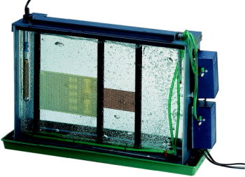

Izdelujem si jedkalno napravo takega tipa kot jo lahko vidite na spodnji sliki.
S to jedkalno napravo sem že delal, par let nazaj v šoli in sem bil z njo zelo zadovoljen, saj stvar zelo dobro deluje. Sedaj pa bi tako napravo naredil tudi sam doma imam skoraj ze vse potrebne elemente za sestavo. Naletel sem pa na naslednjo težavo katere kemikalije uporabiti pri tej napravi, da deluje oziroma katero mešanco naliti vanjo, da bo delovala. Jaz niti približno več ne vem kaj smo takrat uporabljali v šoli:
Lep pozdrav!!

Jaz sem ugotovil, da bi mi prav prišlo nekaj takega pri postopku z železovim kloridom. Če imaš tudi grelec, potem je to prava stvar za železov klorid. HCl se sam po sebi segreva, tako da te mešanice ni treba greti, kvečjemu hladiti....
Zanima me kako si naredil spoje, silikon?

Če mislite kupovati akvarijski grelec, vzemite močnejšega! Jaz sem mislil, da bo za tistega pol litra raztopine čisto dovolj najšibkejši (mislim da 15W), pa je problem, da traja celo večnost, da se segreje...
Boljša metoda je, da na štedilniku segreješ vodo, jo daš v en večji škaf, vanj pa potopiš banjico, v kateri jedkaš. Če dodaš še podpihovanje zraka, si na konju!

Moje izkušnje: Slabe.
1. Ne vem iz kakšnega materiala je bila banjica narejena. Mislim, da pleksi.
V glavnem železov klorid zahteva višjo temperaturo ~50oC če se ne motim, in takšna temperatura je na službeni napravici lepo upognila stranice, tako da je zadeva ratala ko en sod.
2. Zadevo je bilo praktično nemogoče izprazniti tako da nebi kje polival okoli kisline, ker so napoto vogalniki kamor so vstavljene cevke za zrak, termometer in grelec.
3. Akvarijski grelec rad poči, če ni skoraj 100% potopljen v tekočino, kar pomeni, da moraš v kadico naliti skoraj 2l kisline tudi če delaš mikro ploščico.
4. Perforirana cevka položena na dnu kadice za spuščanje mehurčkov se z uporabo železovega klorida zamaši
Sam sem jedkal z vsemi mogočimi kislinami. Od železovega klorida do HCl + H2O2 in finih kristalov, ki jih prodaja Conrad. Če jedkaš z Železovim kloridom in finimi kristali rabiš grelec.
Zaenkrat ostajam pri HCl in H2O2 in navadni pvc banjici.

- Imam tudi močnejši akvariski grelnik prej sem ga uporabljal za gretje vode v kar velikem akvariju.
- Pleksi steklo tukaj ne pride v poštev, jaz bom uporabil navadno debelejše steklo, za izdelavo akvarijov.
- Ta način jedkanja je res malo počasnejši samo meni osebno je boljši kot navadni.
- Imam tudi majhen kompresorček, ki bo v jedkalno posodo stalno vpohoval zrak.
- Glede spojev pa še nisem čisto prepričan kateri silikon naj kupim, verjetno sem bim odločil za malo dražjo varjanto in kupil kit, ki se uporablja za lepljenje stekelj v avte, to je kit ki je res super do sedaj sem zalepil ze kar nekaj stvari in povem vam da se silikon skrije v kakšnit takih ekstermih zadevah:

Zdaj ta verzija jedkalnice je debela 2 cm - na sliki je noter nalite 3 deci vode. Ce bi oziroma ko bom se enkrat delal to, bi naredil stvar iz pleksija, ker je lazji za obdelavo in bolj tanko, samo malo bi moral kompenzirat glede tega koliko mesanice das noter in kako hitro bi se zasitila. Vitroplast je razmeroma tanek, tako da bi lahko dal debelino akvarija kakih 5 mm in ce naredis se recimo 20 cm siroko in 15 cm visoko, ter vlivas do 10 cm, da ne skropi pride ravno deci mesanice. Tako da stvar je precej uporabna za jedkanje tudi vecjih vezij z malo kisline. Pa tudi bolj okoljsko osvesceni bi se bolje pocutili, ce bi morali zlivati samo deci v kanal namesto obicajnega pol litra.
S tem se resi tudi problem hlapov, ker ni treba hraniti mesanice.
