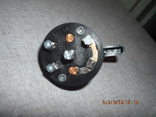

Malo raziskujem to stikalo za vse 4 smernike hella z 10 pini in kontrolno lučko.
zanima me, kakšna je vezava?
Oznake pinov:
30c - 15 - 49 - 30 - 58b - 31 - 30b - L - R - 49a
31-masa, L-levi smernik, R-desni smernik, 49-izhod na avtomata, 49a-vhod iz avtomata, kaj pa ostali? 15 ali 30 je verjetno plus?

PrispevekObjavljeno: Čet Okt 10, 2019 7:44 am    Naslov sporočila:   Odgovori s citatom
Zdravo,
Glede prejšnjega vprašanja - zakaj dajati dva plusa na žarnico - vhod avtomata je vedno na plusu, medtem ko izhod "postane minus" takrat ko so žarnice ugasnjene (zaradi njihove nizke notranje upornosti ko ne žarijo). Pač originalna vezava je bila takšna, in nekje tu na forumu je objavljena.
Glede tega stikala:
15 je kontaktni plus,
30 je stalni plus,
49 je vhod v avtomat,
49a je izhod iz avtomata,
58b je kot osvetlitev armature, oziroma lučke v stikalu v tem primeru,
30b in 30c sta sicer uradno stalni plus preko stikala, ampak v tem primeru vklapljata žarnico v gumbu. Mislim da se vklapljata istočasno s kontaktoma L in R.
Najbolje da vzameš multimeter in ju premeriš.
Preglej še to temo: http://www.elektronik.si/phpBB2/viewtopic.php?p=501682&sid=fb44c713182e062e132ebf7bd413c1cc Vezava se nanaša na tvoje stikalo - tudi jaz imam takšnega na traktorju in mislim da sem mu moral povezati 30b in 49 skupaj, ter ju povezati na 49 od avtomata.

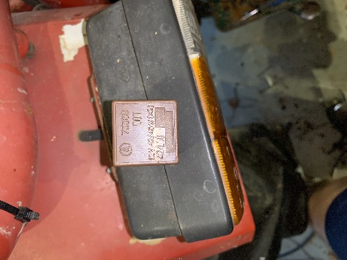

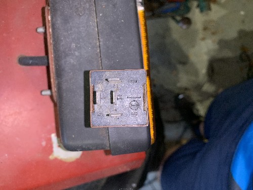

Pozdrav,
tudi jaz imam težave pri vezavi releja za smernike. 2 pina sta mi sicer jasna, ker pa nebi rad skuril releja raje prej vprašam kot potem popravljam Smile Eno predvidevam da je kontrolna lučka na armaturki, drugi pa izhod na stikalo. Je pomembno kateri izhod gre na stikalo ali je vseeno, glede na to da v obeh primerih nekaj utripa? verjetno je en izhod močnejši od drugega?
pin:
"+" = +12V preko kontakta
"31" = masa
"C" = ?
"R" = ?
hvala za odgovor!
