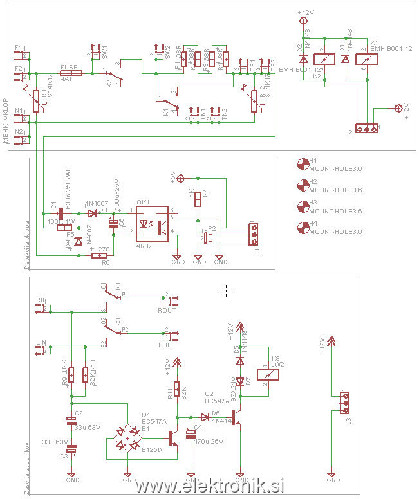

Nisem prepričan, da je PTC dobra izbira. Naredi raje pravilno zaščito za zvočnike.
Je precej enostavna zadeva (spodnji del priložene sheme) Zadeva odklopi zvočnik od ojačevalca, če je prisotna DC napetost na izhodu.
 Velikost datoteke:  91.6 KB
 Pogledana:  20 krat

Živjo!
Sej tudi jaz ne vem, če je PTC prava izbira. Razmišljal sem, če pride do "špice" ptc odklopi in se preusmeri na upor. Ne vem.
10 in 21W 12V žarnico sem danes nabavil in zdaj moram še en dan, ko "mularija spi Smile" stestirati.
Ma jo vežem zaporedno z zvočnikom?
Za izdelati pravo zaščito pa žal nimam časa. 8.12. imamo eno javno prireditev in boxi morajo špilati.
Z voltmetrom sem meril, ma DC nisem zaznal. Osciloskopa pa nima.
Zaenkrat hvala.
