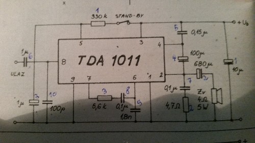

doma sem našel načrt za 5W ojačevalnik s pomočjo TDA1011 in sem po čudežu imel vse potrebne komponente zato sem se odločil, da ga bom sestavil.
že ob preizkusnem sestavljanju na testno ploščico sem naletel na veliko težavo s pregrevanjem in ker sem na začetku pognal brez hladilnega telesa se je v trenutku pregrel in ko sem hladilo dodal se je tudi zelo segreval ampak mi je deloval kakšno uro in potem je ugasnil.
med tem sem poskušal tudi z spreminjanjem vrednosti komponent in sem vezje razdrl in zvezal po drugem precej podobnem načrtu in rezultat je bil enak.
in zanima me če imate kakšno idejo kaj bi lahko bilo narobe.

Najverjetneje si ga "prekuril".Če se ti je na začetku zelo pregreval in ti je čez uro "crknil",ne vidim razloga zakaj ti čez eno uro isto vezje ne bi delovalo, če bi bilo vse uredu.

Kakšna je bila napajalna napetost, kakšen zvočnik je bil priključen?
Se je grel tudi, ko ni bilo nobenega signala na vhodu?
Edit: Na sliki vidim 4,7Ohm 5W upor Je bil to "zvočnik", ne vidim pa 680uF kondenzatorja....

Na zvočnik sta najverjetneje priključena tista dva "jumperja" oranžen ter črn

verjetno je TDA zaosciliral, zato se je grel. To je posledica protoborda in nepravilne povezave mase v skupno točko.

Blaž, A si povezal maso z ene vzdolžne vrstice na na drugo vrstico na protobordu?, Kajti na sliki ni videt protoborda v celoti

Napajalno napetost imaš preveliko.

obe vzdolžni liniji za maso sta bili povezani
na zvočnik sta bili priključeni oranžna in črna žica
ko je bil signal na vhodu se je zvočnik segreval
napajalno napetost pa sem imel 12V

Zvočnik se je segreval?
Kateri kondenzator na tvoji sliki je 680uF?

zvočnik je med igranjem postal topel vendar pa se ni preveč segrel
ko sem slikal sem kondenzator odstranil, ker je bil večjih dimenzij in je zakrival pogled na druge komponente

Kateri zvočnik je bil na izhodu (ponavljam vprašanje).
Zanima me, iz česa in kako si pripeljal signal na vhod.
Se je TDA1011 grel tudi, ko ni bilo signala na vhodu (ponavljam vprašanje).
Najverjetneje ima sscott prav...

na izhodu je bil zvočnik 5W 4 ohme
na vhod sem pripeljal signal iz telefona prek AUX kabla
Se strinjam. Nekaj podobnega sem davno nazaj tudi sam doživel. Pokuril sem kar nekaj TDA2005. Vzrtok za napako slaba konstrukcija tiv - ravno to, kar piše "sscott". Zanimvo je to, da je meni zadeva na testni tiskanini (luknjata plošča) delala kot je treba.

A to se zna zgoditi samo pri vrsti čipov TDA, ali pri vseh?
