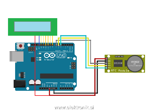

Pozdravljeni.
Sem začetnik na Arduinu. Z njim bi želel izdelati čebelarsko tehtnico. V bistvu mi sama tehtnica že deluje. Težave so nastopile, ko želim tehtnico povezati z zunanjim svetom.
Na internetu je ohromno primerov a mi noben od njih ne deluje. Napak pa ne najdem.
Za tehtnico uporabljam Arduino Uno (kitajska), tehtalni modul 200kg z HX711 (A/D 64bit), LCD 16x2, ter senzor temperature, tlaka in vlage BME280. Ta kombinacija komponent mi deluje dobro.
Dodati želim še RTC DS1302 in GSM800L. Iz interneta sem preizkusil veliko primerov za RTC DS1302, vendar mi nobeden ne deluje. Napake ne najdem. Podobno je pri GSM modulu.
DS1302 imam povezan na porte 5, 6 in 7. Ostale porte imam že zasedene ali rezervirane za druge komponente.
Prosim vas, če mi lahko kdo pomaga s kakšnim delujočim primerom.

Pozdravljeni. prilagam kodo programa za branje in prikaz ure na LCD in napake, ki so sem jih dobil pri prevajanju programa. Originalni primer sem popravil v smislu popravka pinov. Upam, da tu nisem naredil kake napake.
Program izgleda tako:

Knjižnica mora vsebovati dve datoteki z enakim imenom, a različnima končnicama: .c (ali .cpp) in .h . Tudi mapa mapa imeti enako ime kot obe datoteki.
Kup napak v zvezi z nedefiniranimi spremenljivkami je verjetno povezan z manjkajočo .h datoteko.
Hkrati pa sta najdeni 2 knjižnici s podobnim imenom.
Ali si kaj brisal v zvezi z DS1302? Poišči vse datoteke s 1302 v imenu in preveri, kaj paše skupaj.
Najbolje je dodati .c in .h datoteki od vseh uporabljanih knjižnic kar v mapo s skico.ino .

Hvala za dober primer. To je najenostavnejši primer, kar sem jih preizkusil. Deloval je iz prve. Moral sem ga vkomponirati v svoj program, in sedaj je rezultat pozitiven. Ostaja mi samo še to, da usposobim GSM 800L.
