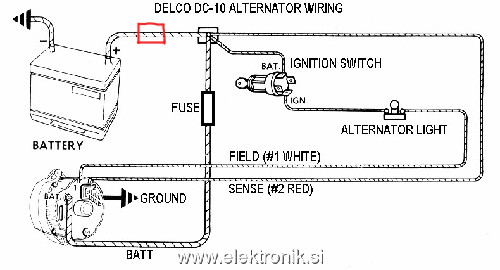

jozede
Prispevkov: 388
Aktiv.: 2.92
Kraj: Jesenice
PrispevekObjavljeno: Sre Maj 29, 2019 8:19 pm    Naslov sporočila:   Odgovori s citatom
1- Ali ima alternator povezavo sense, če ta povezava ni dobra – oziroma je kje oksidirana in ima slab kontakt na tej povezavi, se prav lahko zgodi, da bo posledično napetost alternatorja previsoka! Glej pripeto skico vezave.
2- Ali je alternator varovan z varovalko (cca 80A oziroma več ali manj, glede na moč alternatorja) na pripeti skici je varovalka vrisana.
3- Sem enkat imel problem z alternatorjem na traktorju Štore, imel je varovalko med akumulatorjem in razdelilnimi priključki za porabnike na skici vrisan rdeč kvadratek. Taka vezava ni pravilna, ko je varovalka začela zgubljati kontakt, je alternator napetostno podivjal – skuril je vse žarnice, ki so bile takrat prižgane!
Mogoče iz tega kakšna ideja, da najdeš napako.
