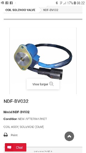

Tole je zapisano v linku, če bo kaj v pomoč
Koda:
COIL ASSY, SOLENOID (OEM) MOD REXROTH TAKEUCHI TB53FR OEM PART No. 1902907310, 1902907311
Poslikaj še tvojega z zadnje strani - morda bi lahko dal gor "špulo" od kakšnega drugega Rexroth ventila Wink

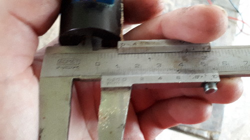

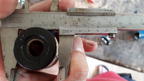

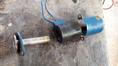

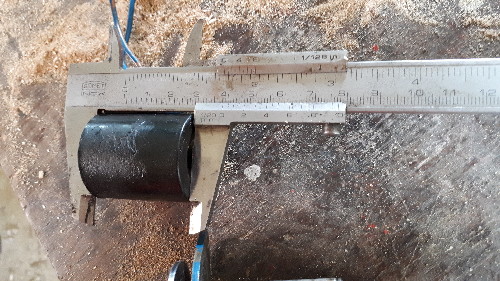

Špula je snemljiva. Dimenzije so :
-zunanji premer 33mm
-notranji 12mm
-dolzina 38mm.
 Velikost datoteke:  4.45 MB
 Velikost datoteke:  4.62 MB
 Velikost datoteke:  3.42 MB
 Velikost datoteke:  2.96 MB
