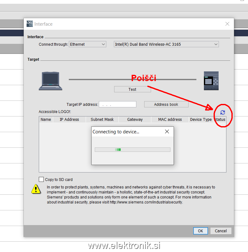

Prosim za pomoč pri programiranju siemens Logo-ja verzija 8. Težava mi nastopi pri komunikaciji preko etherneta med PC in logojem (V 8). Do sedaj sem s LOGO-ji (7) komuniciral preko USB-ja in je zadeva laufala. Sedaj pa ko hočem prenesti program preko Ethernet kabla , ali uro, ali START, ali STOP, ... mi zaključi potek prenosa in ne javi ne napake, ne izvede pa tudi ukaza (PC-LOGO, STOP, START,URA,...). Pri prenosu se komunikacija postavi (Test=OK) in se indikator za povezavo Ethernet obarva zeleno, mi pa potem ko potrdim z OK ne sporoči naprej (ne pojavi se okence) da je potrebo ustaviti program in ga potem ponovno zagnati. Pri USB mi sporoči ta opozorila in prikaže se prenašanje podatkov. Sedaj se pa samo okence"Interface" za povezavo zapre in ne naredi prenosa in ne sporoči nobene napake.
Imam program Logo!Soft Confort V 8.0.0 ( L 2014).

Napisal si precej zmedeno tako, da ti težko pomagam.
A imaš logota priključenega na domačo omrežje ali je prikljčen pc <-> LOgo ?
- v slednjem moraš PC-ju dati fiksni IP - logo namreč nima DHCP-ja da bi mu dodelil IP
- IP mora pripadati omrežju Logota
- oz logo mora imeti IP omrežja v koliko je v hišnem omrežju
Naredil sem par prinscrenov domačega omrežja (pri meni sta gor trenutno dva)
Moti me to da praviš, da se pri testu obrarva zeleno.
Potem bi moral biti povezan.
Kaj pravi Info window (pokličeš ga z F4) Tja se beležijo vsa dogajanja.
Imaš izbran pravi logo?

F4 mi sporoči "
*** 3/20/20 2:42 PM Logo8_1 Diagram.lsc
*** PC --> LOGO! " .
Imam pa povezavo neposredno med PC in Logotom. Morda imam nepravilen ethernet kabel? Sem poskusil z različnimi in vedno je enako.
Če nastavim IP drugače (napačno) mi potem sporoči to napako.
Tip Logoja imam pa izbranega 0BA8.Standard, saj mi samo tega program ponudi kot verzijo 8.
Ali imam morda zastareli program? Imam Logo!Soft Confort V8.0.0 .[/b]

janez72,
Torej, če karkoli poskusiš online ti program zmrzne?
Ti pride do sem?
Recimo Tools-> Transfer->diagnostic
Imaš računalnik na internetu? Lahko ti probam daljinsko pogledat kaj se dogaja.
Snami enydesk ga zaženi - kodo mi pošli oz se slišiva pod zasebno.

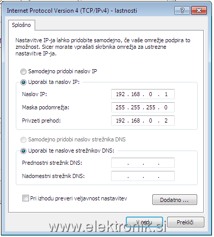

Na PC-ju imam nastavljeno. Je pravilno?
Lp Janez
 Velikost datoteke:  25.02 KB
Prispevkov: 14677
Aktiv.: 61.80
PrispevekObjavljeno: Pet Mar 20, 2020 5:14 pm    Naslov sporočila:   Odgovori s citatom
Ne ni prav nastavleno.
Prehod sicer v danem primeru ne igra vloge lahko pa dela zgago, ker je v sporu z ip-jem
Ip mora biti različen od IP-ja logota. ( zadnja številka)
Torej na pc-ju nastavi IP 192.168.0.10
prehod pa 192.168.0.1 (kot je na logotu)
IP na logutu pa pusti 192.168.0.2
