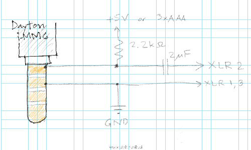

Točno tole sem iskal, če še komu prav pride:
https://www.head-fi.org/threads/relatively-cheap-headphone-measuring-kit.664900/page-2
Najprej sem probal s starim Nokia napajalnikom za telefon - neuporabno. Ogromno motenj in šuma, kot sem pričakoval. Potem sem dal 9V baterijo pa je bilo OK. Upor sem malo povečal na 3.9k Ohm. Tok je minimalen, okoli 0.25mA tako da bo baterija dolgo trajala.
Kondenzator je kritičen, ker je na poti signala pa sem zato uporabil kvaliteten Visatonov folijski MKP, ki je sicer namenjen za zvočniške skretnice.

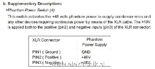

Jaz pa bi izkoristil fantomsko napajanje iz XLR. Upora iz obeh XLR pinov na TRRS, pri TRRS pa upor na maso za vsak slučaj, da ne bi bilo 48V. Potem pa kondenzator iz TRRS na XLR+ in iz GND na XLR-.

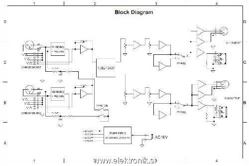

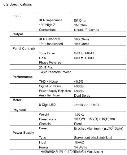

Izhodna impedanca mikrofona je 200 Ohm, specifikacije predojačevalca pa v priponki. Fantomskih +48V pošilja na pina 2 in 3 od XLR (na oba).
Kakšno sp. frekv. mejo lahko pričakujem z 2microF? In kolikšno pri 10microF recimo?
Pa ko praviš spodnja frekvenčna meja verjetno misliš na -3dB v tej točki?

V specifikacijah piše 5kOhm, torej je skupaj 5,2 kOhm.
Enačba je pa kot za RC filter: f = 1/(2pi*RC) za -3dB. Oba kondenzatorja pa sta zaporedno glede na vhodno impedanco, torej vsak 2C.

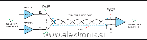

Nekaj me zanima pri tej sliki. Če pustimo napajanje mikrofona na miru in pogledamo samo pot signala.
Pretvorba iz TRRS v BALANCED zahteva protifazne signale, na priloženi slikci je najenostavnejši primer z transformatorjem.
XLR+ > GND je v nasprotni fazi, kot XLR- >GND.
Če bi bila pretvorba iz Balanced v TRRS potem bi nekako še šlo, v obratni smeri pa ravno ne.

Protifazni signal ni nuja, ni pa njegove prednosti.
Taki adapterji so komercialno dobavljivi:
https://procab.be/products/d/ref701---2-x-xlr-male---2-x-rca-cinch-male
Tudi pretvorba iz balansirange signala v nebalansiran je lahko problem, saj če uporabi zgolj eno žico (in maso) ne odstranjujemo sofaznih motenj.

Moj mikrofonček pač nima balansiranega izhoda in s tem je signal na vhodu predojačevalca pol nižji, kot bi bil v primeru balansiranega izhoda.
To je -6dB izgube nivoja, če prav razmišljam. V praksi to pomeni, da moram Gain za toliko pojačat, pa predolgih kablov do predojačevalca ne smem uporabljat, ker ne bo odštevanja motenj.
Delovanje sem tudi stestiral s prvotnim enostavnim vezjem iz angl. fouma, pa je bil rezultat čisto sprejemljiv. Šum je bil na cca. -65dB, torej komaj slišen, kvaliteta samega zvoka pa odlična.
Kabel od mikrofona do predojačevalca je bil pa dolžine 4m, domačega dela, podoben kot tisti iz zg. linka, le da je mono.
