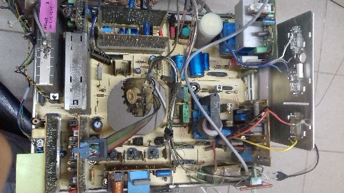

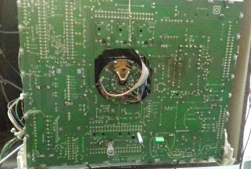

hvala obema za odgovor, žal K9 ni prava shema. Dodajam slike šasije.

Ja, to je BTV 201 ali BTV203. S shemo pa bo problem. Jaz tega že dolgo nimam, je romalo v smeti. Pa tudi, ko smo to popravljali je nisem pogosto rabil, je precej tipičen in enostaven aparat in je večino aparatov bilo mogoče popraviti brez sheme.

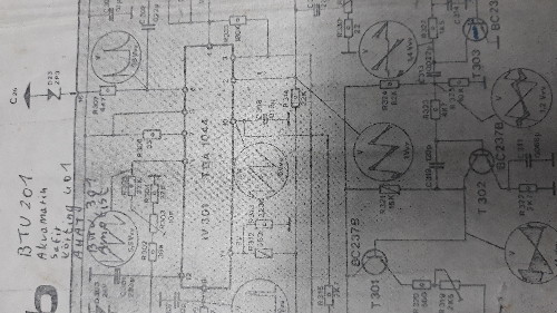

Ja imam shemo za BTV 201 ( safir,akvamari,.ahat,...9) . Pripenjam del slike kjer je kolega , ki mi je v tistih časih zrihtal ta načrt pripisal nekaj modelov za katere je veljala ta shema. Ja v napajalniku je BU 208 v horizontali pa BU 326. Tudi ostali elementi, ki si jih popisal ustrezajo po shemi. Shema ( je že kopija ) je v hudo slabem stanju,ker je bila veliko na pultu - tako da ne bi kopiral. Če te zanima ti jo lahko pošljem ( proti vrnitvi seveda). Lahko pa ti skopiram kak del, ki te zanima -recimo napajalnik ali npr horizontalo s kaskado.
Ja tega je bilo v 80-tih letih kar veliko v uporabi in pa ISKRA TV 80 Panorama AZUR.
LP Brane
Sicer sem pa sedaj opazil, da ti je že baresi ponudil kopijo -opr.

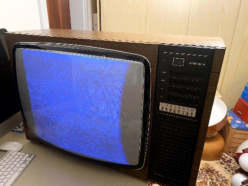

Da obudim malo temo. Ta vikend je prišel tudi k meni tak TV, Korala in-line. Težek je ko... Rolling Eyes
Skratka, ob prižigu zelo dolgo rabi, da pokaže sliko. Slika je tudi zelo temna. Sodeč po nabranem prahu in že zamenjani VN kaskadi ima nekaj ur za sabo. Slika je pred čiščenjem bila po celotnem zaslonu.
Zamenjal sem dva 2200uF elektrolita, ker sta vidno spustila malo duše iz sebe. ESR tester sicer ni pokazal, da bi bila slaba.
Potem se je zgodilo to, kar se vidi na sliki. Pincushion problem. Ne najdem slabega lota, tudi stara kondenzatorja sem porinil nazaj, če bi tu bil kak problem.
Ideja?

Na šasiji na sredini zgoraj je O/W modul, na njem je na majhnem bakrenem hladilniku izhodni tranzistor O/W modulatorja. Tranzistor je darlington, v TO220 ohišju, BD ... pozabil sem točno oznako. Ta tranzistor je bil najbolj pogost vzrok za tako napako, lahko so tudi hladni loti na njegovih nožicah, saj se kar precej greje.

Hvala, bom preveril, če sem ga s čiščenjem kako premaknil. Se strinjam, da je res enostavno grajen tv in pregleden, me skrbi, da pri mojem zaradi "zgonjenosti" ne bo uporaben.
