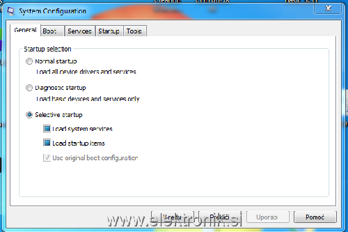

Zaženi Safe mode with Command Prompt.
Ko dobiš ukazno vrstico, odtipkaj msconfig in lahko urejaš start up (programi, servisi,...).
 Velikost datoteke:  61.72 KB
