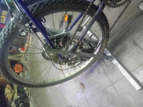

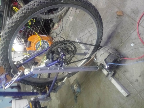

Ker mi je moj eliptični trenažer šel v franže, sem na hitro naredil en podstavek za moje staro kolo, ustavilo pa se mi je pri izdelavi zavore.

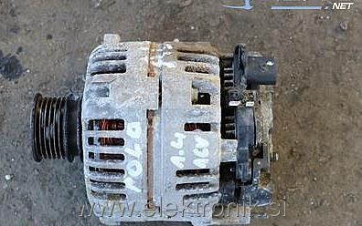

Bi se lahko avtomobilski altenator uporabil kot nastavljiva zavora? Ker ča priklopim direkt na 12V za vzbujanje je mehanski upor takoj prevelik, že brez električnega bremena na njem.
Altenator je od Bocsh-a z regulatorjem BOSCH EL14V. Rotor ima dva drsna obroča. Kako se tak rotor vzbuja?
Oz, če je altenator neprimeren za tako zavoro, kateri drug motor bi bil primeren? Mogoče iz malih gospodinjskih aparatov, raznih vrtalk in kotni brusilk?
Cilj mi je, da je lahko zavor nastavljiva od skoraj nič do cca 300,400W

Malci, če ni skrivnost, kako si izvedel stojalo, oziroma podstavek za kolo? Tudi sam se odločam, da bi naredil nekaj takšnega za zimske dni...lp
Nobena skrivnost ni - je pa res, da je to kolo bilo za na kosovni odvoz, tako da ni nobene škode za odrsano barvo, pri novem kolesu ne bi zvedel na tak način.
Zavora deluje (vzbujanje preko 21W žarnice na D+), a moram poizkusiti še PWM na D+ za zvezno regulacijo. A pri takem vzbujanju mi ni uspelo na B+ dobiti več kot cca 10W moči (druga 21W žarnica je svetila na cca 50%, več zagotovo ne). Verjetno so pri izkoristku pomembni tudi obrati. Sam sem prišel nekje do 800 ob/min
Je pa vse skupaj dokaj glasno. Je le še en verižni prenos več, tudi altenator ni neslišni...
Ne vem, kako bom nadaljeval. Mogoče bom res k prigrajenemu velikemu verižniku približal en močan magnet in zavoro reguliral z približevanjem letega.

Malci, kako si pritrdil veliki verižnik na zadnje pesto? slika je precej spacana, podrobnosti ne vidim... zdi se mi, da vidim vezice, si ga pritrdil kar na napere? kaj pa center?
Kaj pa verižnik na alternator? si pustil jermenico gor in nanjo pritrdil verižnik z več vijaki?
Verižnik je od drugega odpisanega kolesa - prednji veliki, ki je pritrjen na gonilko in ima na sredi malo luknjo (fi14). Srednji in mali prednji verižnik sta pritrjena na tega velikega. Tako sem samo luknjo povečal na velikost pesta (fi34mm) in je bil center narejen. Fiksiral sem ga pa res s petimi vezicami direkt na napere. Danes po pol ure obratovanja ni bilo videti deformacij. Verižnik tudi nič ne opleta.
Na altenatorju sem jermenico odbrusil del kjer teče jermen da sem potem lahko verižnik stisnil direkt na preostali del jermenice z matico od jermenice.
Vedel sem da ima slab izkoristek, a sem vseeno upal da bo malo bolje, da bi se vsaj vzbujanje pokrilo, pa se ni. 1A pri 3.5V za vzbujanje, ven sem pa dobil brlečo 21W žarnico Sad
Bom verjetno namesto velikega verižnika prigradil en velik kovinski disk ter potem z približevanjem magneta reguliral breme... Bo vsekakor veliko bolj tiho, a nekoliko težja regulacija....
