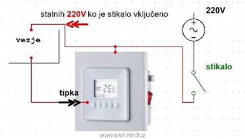

mučim se z izvedbo ideje, ki bi mi malo olajšala vklop grelnega panela na daljavo (vikend).
Namreč panel (Vorner) ima stikalo 220V za vklop in potem še na "kontrolni plošči" tipko za vklop/izklop gretja,
težava je v tem, da ob izklopu "glavnega" 220V stikala potem izklopi tudi funkcije na "kontrolah" ob ponovnem vklopu (ne zapomni si zadnjega stanja, samo "timer" funkcije se shranijo). Timer funkcija mi ne pride v poštev, ker nisem vedno ob istem času (dan/ura se nastavlja) tam in bi želel, da na daljavo vklopim preden se odpeljem (ta čas pol ure se pa že malo pogreje).
Moja ideja je da bi z nekim enostavnim vezjem simuliral pritisk tipke 0/I na "kontrolni plošči", ko se prižge preko glavnega stikala (oz. vtičnice na daljinsko - wifi remote...) - slika
Ne vem kaj bi tako delovalo, da bi ob stalno prisotni napetosti (vklopljeno stikalo 220V) samo enkrat "pritisnilo tipko" po npr. 2 sek in bi trajalo npr. 500ms, potem pa nič več ne bi vklapljalo. Torej nekako "once in a lifetime" .
nekako ne želim nekih zapletenih vezij in elementov, če se to da s kakimi upori/kondezazorji/tranzistorji/releji naredit,
glede na neko shemo bom že nekako povezal in zaspajkal nekaj žic (vsaj upam da mi bo uspelo)
Hvala vsem za kakršnokoli informacijo .

Za diskterno izvedbo bi uporabil dva astabilna multivibratorja, npr. 4528 ali 555. Prvi bi naredil začetno zakasnitev, drugi pa dolžino impulza. Za priklop na vezje naprave bi uporabil optospojnik s simetričnim optoMOS izhodom. Tako je neodvisno od delovanja tipkovnice.
Za bolj integrirano rešitev, bi uporabil kakšen 8- ali celo 6-pinski mikrokrmilnik, skoraj brez dodatnih elementov.
Za bolj industrijsko rešitev bi uporabil dva časovna releja.

Uhh huh, se opravičujem ker mi ni jasno kaj in kako (meni je to napisano kot kitajščina Sad )
Casovna zakasnitev oz. dolžina impulza ni sicer "pogoj",
obstoječo "kontrolno ploščo" bom nekako razdrl in poskusil prispajkat na obstoječo tipko vzporedno (vsaj takšno idejo imam).
Ali bi bila možna kakšna shema tega vezja kako povezat elemente itd... (nisem "doma" v elektroniki pa se poskušam znajt iz interneta)
Za odgovor se vnaprej zahvaljujem.

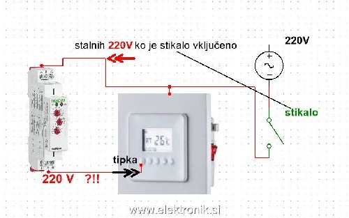

če prav razumem "rele" bi to delovalo nekako tako kot na sliki
AMPAK ! to je pa zdaj moje razmišljanje, ki pa ni nujno pravilno,
"rele" bo dal na izhodnih priključkih 220 V ! če prispajkam vzporedno na tipko, kar mi bo skurilo vezje "kontrolne plošče"... ali pa se motim ?
Hvala za odgovor.

=D> točno vse kot napisano, edino ne uspem dognat vseh funkcij "releja" ali res na izhodu odda samo en impulz in potem konec, ali pa oddaja impulz v intervalih (ne pride v poštev)
Slika pove tisoč besed. Upam, da si pogledal tisto na strani 13.
Funkcija J je en sam impulz z izbrano zakasnitvijo po priklopu napajanja (Un je napajanje). (To kar ti potrebuješ.)
Funkciji C in D sta generator takta. (To kar se ti bojiš da je.)
Spet slika, sicer druga, kjer se lepo vidi, da je izhodni kontakt ločen (kar je zelo pogosto pri takih zadevicah). To omogoča, da lahko kontakt preklaplja nekaj, kar je napajano z večjo, enako ali manjšo napetostjo, izmenično ali enosmerno. Torej v funkciji J ti za kratek čas sklene priključka 15 in 18.
Ker bi bilo tako funkcionalnost nerodno doseči z nekaj upori in kondenzatorji, sklepam, da je ta rešitev (na ključ) še najbolj primerna.

to sem uspel videt in "razbrat" iz sheme (nisem elektronik, zato mi ne grejo te stvari enostavno v glavo)
bostjang je napisal/a:
tega pa nisem uspel razumet, zato sem mislil da izhodna priključka "posredujeta" 220V na njih, ne pa da deluje kot kontakt (tipka)

Iz slike je lepo razvidno, da so na izhodnih priključkih zgolj kontakti.
Še to:
Domnevam, da je tvoja zadeva s tipko zgolj termostat.
Torej je lahko njegova pamet vedno pod napetostjo, ti pa na tvojo pametno vtičnico vežeš rele katerega kontakte vežeš zaporedno s kontakti termostata. Najbolj enostavno in ceneje. Res pa, da mora potem v grelni panel peljati dodaten kabel.

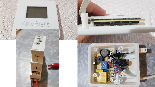

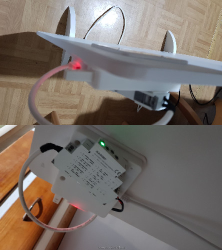

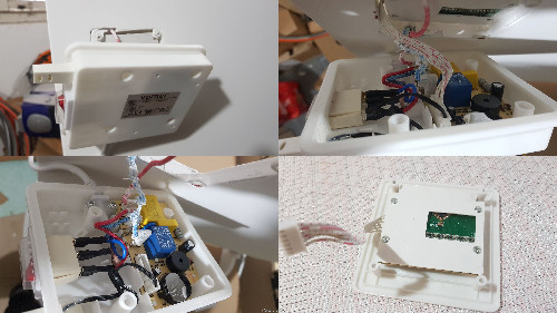

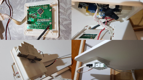

Tako, rele dostavljen po pošti (hvala !)
in zadeva DELUJE ! Mr. Green
seveda sem imel kar nekaj težav zaradi neznanja in neustreznega orodja za elektroniko, tako da po nekaj urah je zadeva bila priključena za test kar tako malo po domače kabli viseli naokoli Very Happy
No potem pa sem se odločil na "kontrolni plošči" na tipko za vklop/izklop prispajkat žice, ki bodo delovale iz releja (prej preizkusil najmanj 5x da sem se prepričal kaj in kako deluje) ...
in na koncu še sestavil nazaj kot je bilo (z nekaj dodatki )
Zadovoljen - ja, kot bi otroku dal novo igračo Very Happy
strošek - ne znam ocenit, čeprav nekih 35 € se mi v glavi sveti (rele + žice + "kabel čevlji" ...), delo pa sploh ne vem.
Hvala bostjang za nasvete
