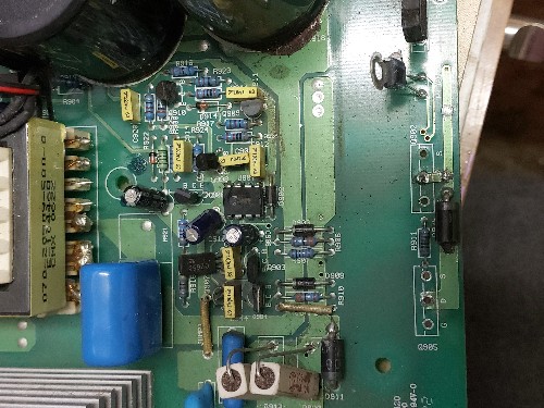

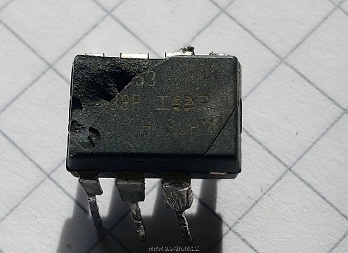

Pozdravljeni.
Danes zjutraj je na moji mešalki Phonic k12 prišlo do poka, po odprtju ugotovim, da so na napajalniku šli izhodni transtitorji, dve diode in še dva majnša tranzistorja, razneslo pa je tudi čip za katerega pa nimam pojma kateri bi bil, prilagam sliko če mogoče kdo ve o katerem čipu se gre.
Hvala in lp.

PrispevekObjavljeno: Čet Jan 28, 2021 4:39 pm    Naslov sporočila:   Odgovori s citatom
slikaj plato da se ve na katerem funkcionalnem delu je prišlo do okvare

Servisni manual je dostopen, tako da načeloma ne bo problem določit oznak ...
Tole na sliki (sodeč po podatkih iz manuala) pa je verjetno IR2153(D) ... vzrok za to, da je ušel dim iz njega bo treba pa poiskat. Think

PrispevekObjavljeno: Čet Jan 28, 2021 8:20 pm    Naslov sporočila:   Odgovori s citatom
Prenešeno od tukaj. Sicer bi se moralo kar ujemat (U901). Ampak plato imaš pa kar razmesarjeno. Think

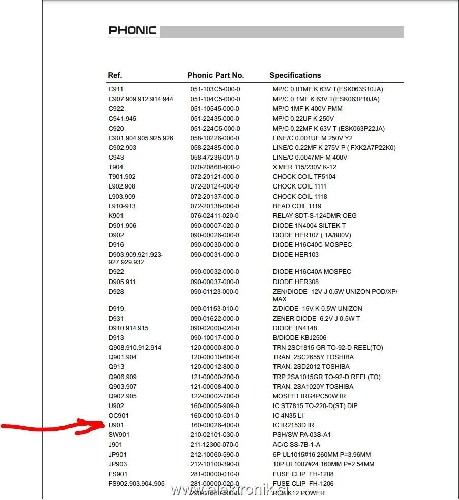

PrispevekObjavljeno: Čet Jan 28, 2021 9:50 pm    Naslov sporočila:   Odgovori s citatom
Ja plata je videt boga, zgleda da je bila že popravljana, sem pogledal priponko, ampak jas ne najdem tega čipa nikjer, sploh od napajalnika ne najdem nič podobnega.

PrispevekObjavljeno: Čet Jan 28, 2021 11:23 pm    Naslov sporočila:   Odgovori s citatom
Na spisku POWER PCB je.

PrispevekObjavljeno: Pet Jan 29, 2021 7:23 am    Naslov sporočila:   Odgovori s citatom
Hvala Jaka, sem našel zdaj, kod sem predvideval, je bila plata že popravljana, v manual piše da sta Q992, 995 mosfet IRG4PC50W, v mojem primeru pa je Q905 10NK80Z, Q902 pa IRG4PC50W, tudi za R919 in 920 piše da sta 0,1R, v mojem primeru pa sta 1R.
Naj dodam, da se je mešalka zadnje čase težko vklapljala, jo je bilo potrebno včasih večkrat vklopit da se je zagnala, sploh pa če je bilo bolj hladno.

PrispevekObjavljeno: Pet Jan 29, 2021 8:16 am    Naslov sporočila:   Odgovori s citatom
Obvezno preveri/izmeri/zamenjaj še elektrolitske kondenzatorje. Tisto rjavo hrustljavo pod C916 mi že ni všeč.

PrispevekObjavljeno: Pet Jan 29, 2021 8:25 am    Naslov sporočila:   Odgovori s citatom
Imam v planu jih zamenjat, pa tudi Q907, 903 in Q901, 904, niso enaki kot v manualu, bo kar nekaj za zamenjat, sicer je omenjene tranzistorje tudi skurilo.

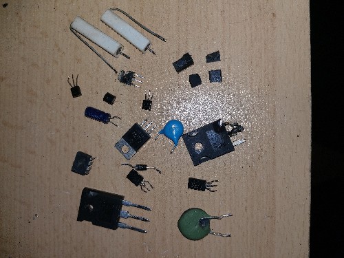

PrispevekObjavljeno: Sob Jan 30, 2021 7:05 pm    Naslov sporočila:   Odgovori s citatom
Rezultat poka!

PrispevekObjavljeno: Sob Jan 30, 2021 10:16 pm    Naslov sporočila:   Odgovori s citatom
So tudi tisti upori desno zgoraj (beli) odleteli?

PrispevekObjavljeno: Ned Jan 31, 2021 7:49 am    Naslov sporočila:   Odgovori s citatom
Ja, to kar je na sliki, je odneslo. Tranzistorjev, 2SA1020Y in 2SC2655Y, ni za dobit, prav tako ne najdem ekvivalenta za njih, ki bi bili pri nas dobavljivi, tako da bi prosil za pomoč.

PrispevekObjavljeno: Ned Jan 31, 2021 1:11 pm    Naslov sporočila:   Odgovori s citatom
Za začetek:
https://eu.mouser.com/datasheet/2/408/Toshiba_2SA1020-1209562.pdf
https://pdf1.alldatasheet.com/datasheet-pdf/view/538793/TOSHIBA/2SC2655.html

PrispevekObjavljeno: Ned Jan 31, 2021 2:35 pm    Naslov sporočila:   Odgovori s citatom
Saj niso tako kritični, da ne bi našel ustrezne zamenjave (50V/2A) npr. NTE2363 in NTE2364, ki jih najdeš tukaj.
Hm, ja pri nas pa ne vem kje bi jih dobil.
TME pošilja z DHLom (cca.10€) in pri njih naročiš vse kar moraš zamenjati. Zagotovo bo ceneje, kot pri nas!
