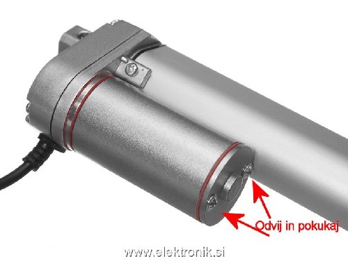

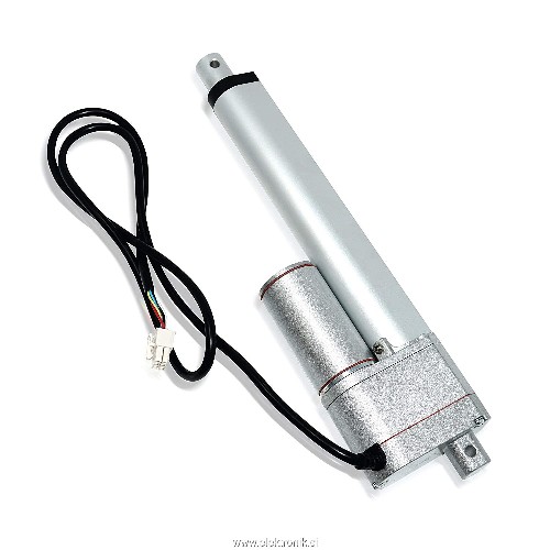

Probal sem že kar nekaj stvari pa brez uspeha, napravil sem optokopler (TLP 504) da sem ločil močnostni del od procesorja ki krmili H-most, pa akumulatorsko napajanje končnega dela.
Problem je ker imam aktuator, ki ga ne morem odpreti da bi vstavil kondenzatorje tako kot si predlagal. Sem pa dal na začetku kabla dušilko 2x5,6mH in 2x 100nF kondenzatorja med plus in minus.
Imam Arduino NANO ploščico, pa ne vem ali je treba kaj tukaj postoriti glede blokade?
Tu je slika aktuatorja

Odvij tista dva vijaka, tam se mi zdi, da so krtačke.
mucek je napisal/a:
...lahko pa se tudi motim ...
Po mucekovem navodilu stlači notri tri kondenzatorje.

Sem pogledal zgoraj pod pokrovček, tam je samo ležaj.
Sem pogledal spodaj, tam pa je reduktor in tukaj v vazelinu je kabelček, ki gre dirkt na motor.
Tukaj ni nobenega prostora za kondenzatorje.

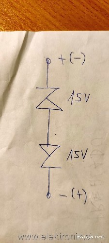

psevdonim je napisal/a:
kaj pa supressor diodo 15V vzporedno z motorjem ? Potem motnja, višja od 15V, ne more iz motorja
Kakšno supresor diodo bi potreboval, ker + in - se menjata, (smer vrtenja).

marko11 je napisal/a:
saj supressor dioda je kot da bi vezal dve zener zaporedno, kot na priloženi sliki, a ne ? Samo da zdrži višji impulzni tok.
Skica:
če daš + na zgornjo zener, začne prevajati pri nekaj več kot 15,7V ker gre tok še skozi spodnjo zener, kjer je padec še dodatnih 0,7V;
če daš + na spodnjo zener, začne prevajati pri nekaj več kot 15,7V ker gre tok še skozi zgornjo zener, kjer je padec še dodatnih 0,7V.
V glavnem - ne vidim zakaj to ne bi delovalo. Če bosta zener pregoreli, so impulzi iz motorja močnejši kot jih zenerci tokovno preneseta.

Ali je dobra dioda z oznako 1.5KE15CA, to sem našel na netu?
Kam moram vgraditi to diodo, kabel od motorja je dolg 1m, ali lahko na začetku kabla?

PrispevekObjavljeno: Ned Maj 09, 2021 8:24 pm    Naslov sporočila:   Odgovori s citatom
ne vem; to je bil čisto "na pamet" predlog. Jaz bi najprej poskusil z dvema zener diodama, kot na prejšnji skici. Če to ne bo delovalo, potem najverjetneje tudi TVS dioda ne bo.
Kam vgraditi - splošni odgovor je čim bližje izvoru motenj, torej čim bližje motorju.
