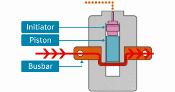

Na EV se uporablja pyro fuse. V bistvu "airbag", samo da ne napihne vreče, ampak pretrga busbar.
Aktiv.: 33.05
PrispevekObjavljeno: Sre Avg 18, 2021 8:57 am    Naslov sporočila:   Odgovori s citatom
Tako izgleda Pyro Fuse:

Branez je napisal/a:
Ja, to je to.
