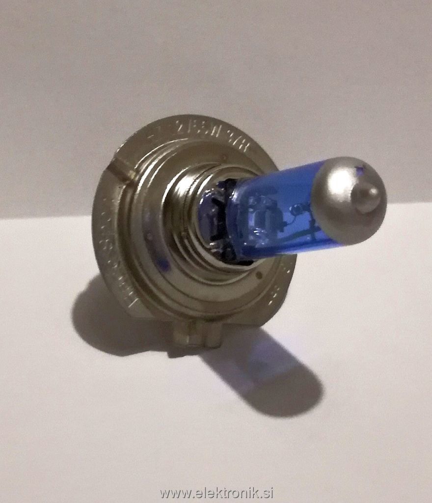

Ko smo že pri avtomobilskih žarnicah (debata o zmanjšanju svetilnosti v sosednji temi).
V soboto mi je odletela ena H7. Zamenjal sem z Osramovo, vendar to ni to. Prej je bila notri tale na sliki, ki se je res dobro obnesla. Svetloba je bila nekoliko hladnejša bela ... v primerjavi z novo, ki sveti izrazito rumenkasto. Vidljivost pa po moji oceni precej boljša od te nove.
Vprašanje ... kaj kupit, da ne pregoreva prepogosto in sveti dobro?

Karkoli od ultra, super svetilne žarnice boš kupil, bodo zelo hitro crknile, ker imajo tanjšo nitko v primerjavi z original, zato tudi bolj svetijo.
Sam se izogibam nakupu x znamk žarnic, s klasičnimi Osram ali Philips pa ne moreš faliti. Torej ne neke ultra svetle varijante ali cool white, itd.

Nisem še preskusil, so mi pa na vprašanje "Kaj vzeti da sveti dobro in hladno belo" svetovali Philipsove WhiteVision Ultra... Svetijo menda precej, le življenska doba je vprašljiva.
Ali pa Osram Night Breaker.
edit; vidim da je uporabnik pred mano že pojasnil zakaj ne Smile

Nad 4200 K niso več "street legal". Pazi to.

longlife osram
https://www.mimovrste.com/avto-zarnice/osram-zarnica-12v-h7-55w-long-life?tab=reviews
in spraviš račun
https://www.osram.com/ecat/ULTRA%20LIFE-Halogen%20headlight%20lamps-Car%20lighting-Automotive/com/en/GPS01_1056961/
to sem delal na meganu kjer nisem mogel sam menjavati žarnic , tako sem se vozil cca 7 let ( zamenjal na servisu da sem imel njihov račun ) , crknila 2x
če bi imel za projektorko plac pa bi https://www.ebay.de/itm/254984578811

Za avtorja, mogoče so to osram nightbreaker sem jih imel in, če se ne motim so bile takšne modre.
Jih ne priporočam, svetijo dobro ampak meni niso zdržale eno leto. Sem kupil še en set in je bila ista žalost.
Od takrat dalje kupujem kar je bližje na polici, osram ali philips navadne in to dela. Ko crkne se ponavadi ne spomnim kdaj mi je nazadnje...
Bi pa vsekakor kupil takšne osram led, če bi bile dovoljene ter cena nebi presegla 50€. Zaenkrat še noben kriterij ni izpolnjen Very Happy

Kar se pa tiče visoko svetilnih H7 variant (Osram nightbreaker in Philips X-tremeVision na primer) se pa dobro obnesejo za dolge luči, kjer se res pozna večja svetilnost, krajša življenjska doba pa zaradi tega, ker so časovno veliko manj v uporabi (še posebej če so zasenčene v uporabi tudi kot dnevne luči) ni težava.
