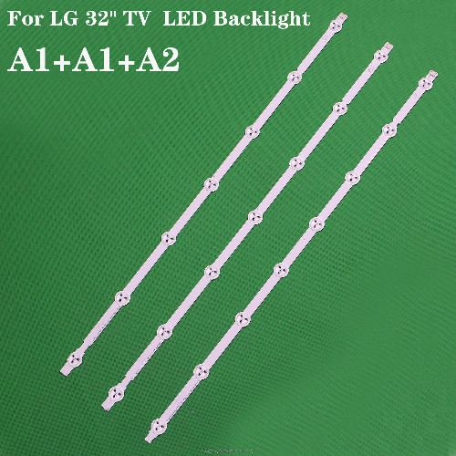

Kakšne žarnice rabiš? Izmeri dolžino, kakšna slika...

Evo, sem poslikal, nič posebnega:

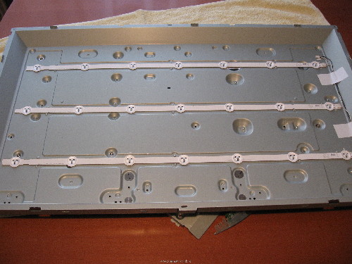

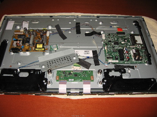

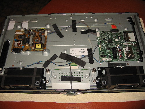

Sem raztavi to, a do tega kar je prilelepil @lipa še nisem prišel. Kako do tam???
Pa še par slik.

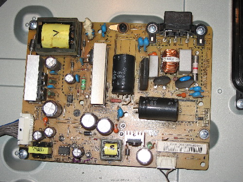

Probaj zalaufat TV brez "žarnic", če ti javi napako, verjetno niso krive led, mogoče je kaj narobe v napajalniku.
