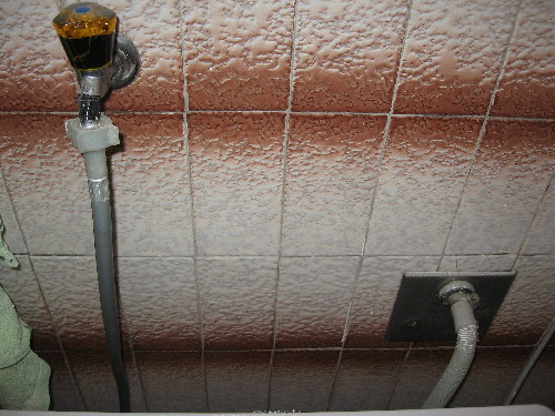

sg1 je napisal/a:
Sicer ni neposreden odgovor na vprašanje pa vendar:
pogosto vidim, da ljudje na stenski sifon odtočno cev pralnega ali pomivalnega stroja samo nataknejo, ne da bi potem to zavarovali še z objemko, ki zanesljivo prepreči snetje cevi. Potem se pa čudijo, ko jih lepega dne preseneti poplava.
Pri nas je tako "privezan" pralni stroj. Ampak v tistih časih so se mojstri spomnili še na talni sifon. Vsaj nekaj no...
