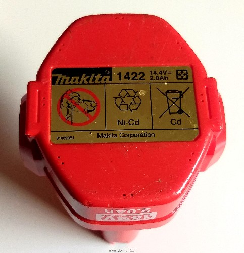

pripravljam se reparirati aku baterijo za Mkita baterijski vrtalnik. Sedaj ima baterija Ni-Cd celice, želim jih zamenjat z Li-On-skimi - 18650 3,7V. Zanima me kateri varnostni modul PCM ( BMS ) priporočate za kontrolo balansa polnjenja? Vgradil bi 4 baterije.

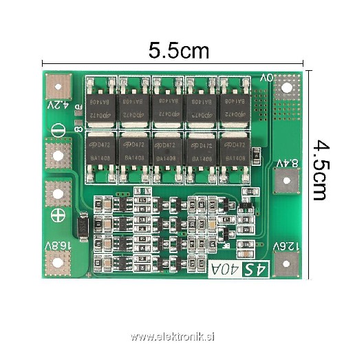

Mislil sem na 4 BMS modul, a ga težko dobim

Na priloženi fotografiji je 4S BMS brez balansirne funkcije... takih BMS-jev se izogibaj Exclamation
Sam uporabljam in tudi vedno jih imam na zalogi, BMS 4S 40A velikosti 60x45mm z balansirno funkcijo in balansirnim tokom 100mA.
Kar je manj kot 40A je večinoma problem, da zagonski tok mašince proži pretokovno zaščito in posledično izklop BMS.
V tole ohišje ti mogoče ne bo uspelo stlačit 4x 18650 baterij + BMS. Mogoče bi baterije še stlačil nekako, potem pa zmanjka prostor za primerno zmogljiv BMS, kaj manjšega bi še šlo nekako, zmogljivi, ki so obvezni za mašinco pa najbrž ne. Ohišje baterije je namensko načrtovano za NiMH in brez elektronike.
Makita 1422 baterija ima notri 12 NiMH celic... no, mogoče bi še šlo, ampak težka bo, 2 celici sta v tistem delu ki se vtakne v ročaj mašince, ostalih 10 je v ohišju.
Odpri baterijo, odstrani stare celice in pomeri z baterijami 18650. Če še nimaš novih, uporabiš kakšne stare, ki jih dobiš recimo v baterijah prenosnih računalnikov, ...
Za bms rabiš vsaj 60x45mm in debelina vsaj 7-8mm, še bolje 10mm in več, ker je treba povezat še žice, ta glavne vsaj 1,5mm2, še bolje 2,5mm2 če je le možno, za balansiranje je dovolj 0,14mm2 ali 0,22mm2, ni potrebe za več.

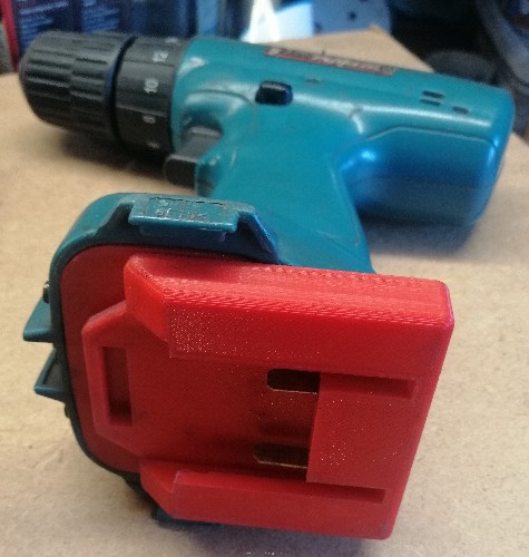

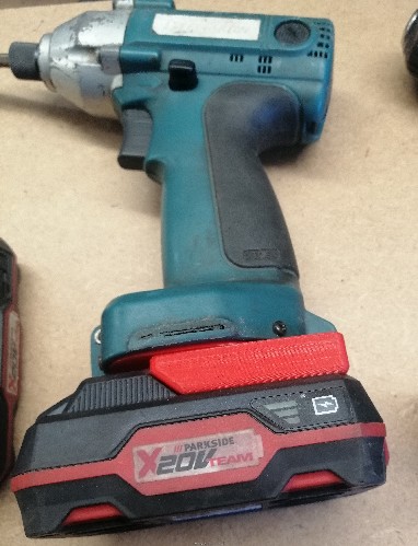

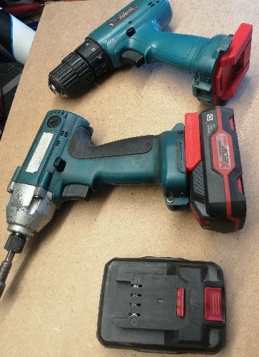

Po moje bo bolje če na 3d printerju sprintaš vmesnik in ti gor paše baterija od parkside...
Sam imam tako na dveh makitah (14V) in jih do sedaj ni nič motilo če je parkside 20V
Skoraj za ceno posameznih celic dobiš baterijo z elektroniko + polnilec
Ali pa kupiš eno mašinco in baterije lahko porabiš tudi na makiti...

Takole imam jaz in sem zadovoljen...
 Velikost datoteke:  3.94 MB
 Velikost datoteke:  4.37 MB
 Velikost datoteke:  2.64 MB
