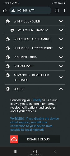

Je že malci povedal: včasih (sploh Android app) je malo smotan in moraš določene nastavitve (tudi cloud enable) včasih opraviti preko WEB GUIja.
Se pravi, greš gor na njegov IP (ga vidiš pod Settings > Settings > Device info) in vklopiš IP preko WEB vmesnika (ne aplikacije!).

PrispevekObjavljeno: Čet Apr 07, 2022 7:28 am    Naslov sporočila:   Odgovori s citatom
Zgorqj sem ti napisal, kako vidis IP preko aplikacije.
Cloud pa imas v Settings > Internet&Security > Cloud
Lp, G

Moj Shelly cloud meni je drugačen...
malci
Prispevkov: 870
Aktiv.: 4.05
Kraj: Polhov Gradec
PrispevekObjavljeno: Sob Apr 09, 2022 9:13 pm    Naslov sporočila:   Odgovori s citatom
To ni meni od shelly cloud-a, temveč spletna stran od shelly naprave. Sicer je na zgornji sliki mucek že premenil IP, po defaultu je pa neki takega: 192.168.33.1 ali podobno
