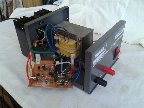

Brenci transformator., ali tuljavnik na njem. Stisni tiste 4 vijake na transformatorju, ce bo kaj pomagalo.

Na pripeti fotografiji je MAAS KNT 650...

s56al je napisal/a:
Kateri koli MAAS, ima vedno EI transformator... imam nekaj takih doma...

PrispevekObjavljeno: Tor Apr 19, 2022 9:12 am    Naslov sporočila:   Odgovori s citatom
Že že Adi, se ne tiče neposredno zastavljenega vprašanja, ne oporekam, da brenči trafo, ampak usmernik na pripeti sliki ni primeren za poganjanje UKV radijske postaje z močjo oddajnika 50W. Slednja ima pri polni moči na oddaji porabo tipično okoli 8 do 10 A. KNT 650 je deklariran kot 6 do 8A. Poglej, kake diode so v usmerniškem mostičku na sliki...

Sandi, slika je tam samo zato, da vidi vijake na transformatorju.

PrispevekObjavljeno: Tor Apr 19, 2022 2:04 pm    Naslov sporočila:   Odgovori s citatom
OK Adi, sedaj razumem. Na sliki ni napajalnik, ki brenči, ampak eden iz tvoje zbirke...
Kakšne diode točno so v usmerniškem mostiču? Iz slike razberem 1N54..., kaj je naprej? So vgrajene običajne 1N54xx 3A diode?

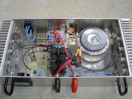

s55m je napisal/a:
...kolikor se spomnem, samo vec 3A diod v paraleli. Tam je en cel PCB z diodami...Po moje zelo slaba praksa
Se strinjam, sploh če med sabo niso dovolj dobro termično povezane....
s55m je napisal/a:
Za resne stvari uporabljam ze desetletja S53MV varianto z osmimi tranzistorji in modificiranimi emiterskimi upori.
Misliš takega, kot na slikah spodaj Smile? Tudi moj služi že blizu 20 let...

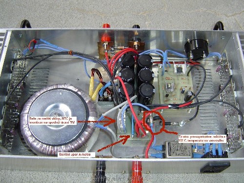

Samo slik ni Smile
Moj je tak z analognimi instrumenti, kakor se za starcka spodobi Smile

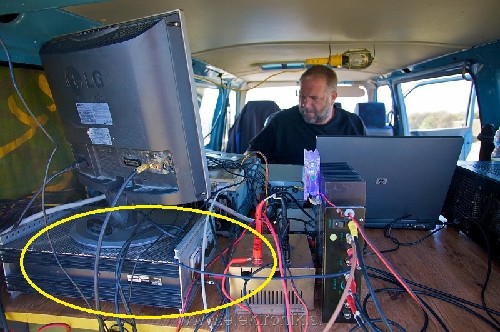

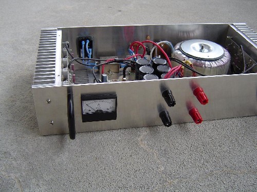

PrispevekObjavljeno: Tor Apr 19, 2022 3:18 pm    Naslov sporočila:   Odgovori s citatom
Popravljam in dodajam kot priponki...

Spodobno Sandi. Zgoraj na sliki vidis, da sem jaz uporabil skatlo od donatorja Smile
