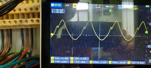

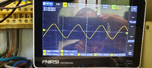

Dogaja se, da občasno kontaktor za mrežo zelo brenči. Zamenjana sta bila oba kontaktorja, kompleten tokokrog preverjen. Ko dam na tuljavico napajanje preko ločilnega transformatorja deluje v redu, ko je na mreži pa občasno brenči. To se dogaja naključno v intervalih. Sumim, da se nekaj dogaja z omrežjem. Napetost je sinusna, tok pa ima takrat, ko začne vse skupaj vibrirati popačeno obliko- priloga. Ko ne brenči, tiste motnje ni in je oblika bolj podobna sinusu.
Zamenjana sta bila oba kontaktorja, preverjeni pomožni kontakti, dodan RC člen na tuljavico (0.68uF/200E)
Ali ima kdo kakšno idejo, kje bi lahko bil problem, oz. kako to odpraviti?

Ugotavljam, da je problem v tem, da je pri motnji zraven sinusnega signala prisotna tudi enosmerna napetost, ki premakne signal na eno stran, kar je najverjetneje vzrok za to dejanje. Glede na to, da je to zunanji vpliv, ki se zgodi preko omrežja, bo najbolje uporabiti ločilni transformator.
Kondenzator zaporedno?

Glede na prvo sliko mislim, da je prisotnost enosmerne komponente vzrok tem težavam.
Ko je bil pred navitje vključen ločilni transformator 400/230, je zadeva delal (in še vedno dela) BP.
Problem je v tem, ker je potrebno sedaj celotno omarico prevezati na isti vir napajanja za ločilnim transformatorjem in je potrebno paziti, da bo vse zvezano pravilno.
Ker je kontaktor nov, je tudi kratkostični ovoj v redu. Ko so razmere v redu kontaktor "zagrabi" na polno.
