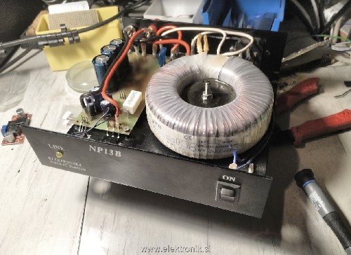

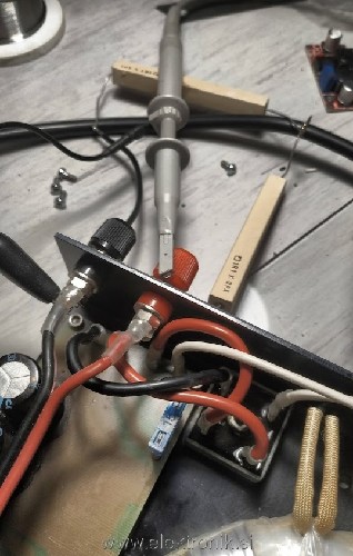

Leto začenjam z enim pacientom na mizi... Proizvajalec je nek "elektronika Naglič". Moram priznati, da še nisem slišal zanj. Očitno gre za neko garažno firmo. Tiskanina je pa verjetno prototipna, saj je kar nekaj komponent "naštukanih" naknadno. Ali pa je nekdo malo predeloval sam napajač.
Po menjavi enega "sumljivega" upora v tokovni povratni vezavi in preventivnemu pospajkanju nekaterih spojev, k iso pod mikroskopom zgledali kot da je hladen spoj... stvar deluje.
Samo zdaj imam pa slabo vest, ker sem vzel prva dva žična upora 1,1 ohm iz police in nisem naredil tabele meritev, sortiranja, dokumentiranja, ... Ali je taka meritev s "prvim uporom, ki ti pride pod roke" sploh merodajna? Mr. Green Mr. Green Mr. Green

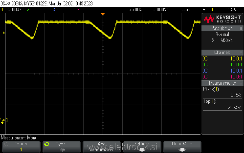

Valovitost pri 5,5A

Mare... NE, tole ne bo v redu, nikakor ne ...
[sarcasm_on]
Za popravilo napajalnika bi si moral vzeti najmanj 3 mesece časa z mlatenjem prazne slame najmanj 3 strani na forumu in cel kup 3D zrisanih komponent...
Za test napajalnika bi moral najprej sestavit super duper natančen bremenski upor z nadaljnim mlatenjem že tako prazne slame do onemoglosti, še 3 strani ... in izdelavo super hlajenja z alu hladilnimi rebri navadnih keramičnih uporov Brick wall
Tole nikakor ne bo v redu, najbolje bo, da zadevo uredi kar https://www.naglic.si/izdelek/napajalnik-radijskih-postaj/
Verjetno tudi avtor tega izdelka ne bo dober, zato bi bilo najbolje izdelek poslati na [45.64297919545489, 13.969628519382121]
[/sarcasm_off]
Jaz se žal nimam s čim pohvalit, "pacient", ki je bil na mizi že pred božičem 22 je nakam izginil, vem, da je preživel operacijo, ampak ni bil deležen natančnih meritev, medtem še vedno čaka na operacijo naslednji pacient z enakimi težavami... predelava ATX v napajalnik 13,8V s tokovno omejitvijo in zmogljivostjo nad 10A, zaželjeno 15A in to trajno ... Pray
V ozadju čaka vsaj 45 kosov pacientov s podobnimi težavami, cilj zdravljenja je, kako obvladati pandemijo s čim manjšim vložkom časa in materiala in hkrati s čim manj dokumentacije, objav in fotografij. Whistle

Si se pa vsaj nekaj LEDic znebil Smile
Evo, pacient preživel na 4A čez noč. Alarm se ni sprožil. Velika prednost DMM6500 - spišeš TSP skripto in se izvaja ter beleži, kar pač breleži. Jaz sem mu dal, da izpiše, če bo napetost padla pod 12,5V.

mosqito je napisal/a:
Kot so ti že drugi povedali, seveda to ni primeren pristop. Poleg tistega, kar je naštel že v.j. si naredil še eno ogromno napako, upore si skupaj povezal z lotanjem žica/žica d'oh!
A se nisi nič naučil, če ni vmes PCB-ja z vsaj tremi iteracijami je to kar nekaj.
Sicer pa je pri elektroniki tako, nekaterim je važen cilj, drugim pa pot do cilja.
Problem slednjega pristopa je, da se na tej poti velikokrat izgubijo, tako da sploh ne pridejo do cilja.

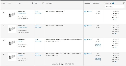

Ufff tale LM723 se pa še vedno prodaja in to v času 5G.
Cena je sicer zlatarska.
Sem pogledal na link, ki ga je pripel Silvo in videl slike nečesa. Človek se vpraša a je sploh možno napajalnik z LM723 še bolj zakomplicirati?
In na koncu je za čudno delovanje kriv LM723 Rolling Eyes

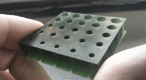

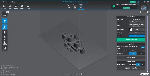

Testiram 3D printane navoje od M3 do M8.

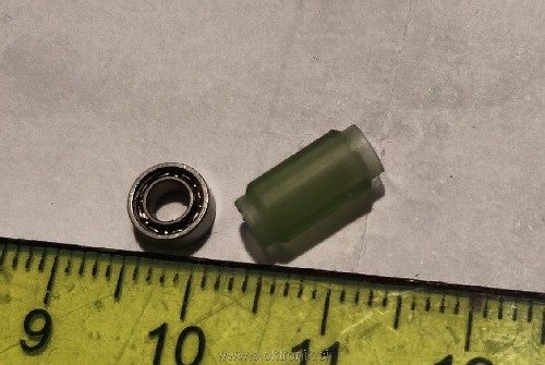

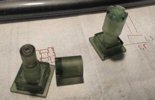

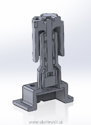

Ceneni senzor kota z MA782 z zelo nizko porabo (bo baterijsko napajan).
Ta SLA printer je res zlata vreden. Kar mu daš, to pride ven 1:1 Smile

Tanka stena je 0,4mm
