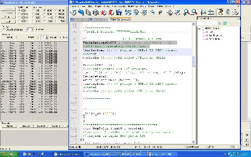

Januarja začel, do marca rahlo izpilil (beri: z neko muko izboljšal čisto osnovno) komunikacijo z dvema NRF24 moduloma.
V četrtek pa sem dobil DHT22-je iz Kitajske. V soboto porinil enega od njih v protobord in danes podatki že šibajo čez. Dancing Dancing Applause
Bo treba počasi v zaključno fazo. K izdelavi končnega izdelka. Whistle

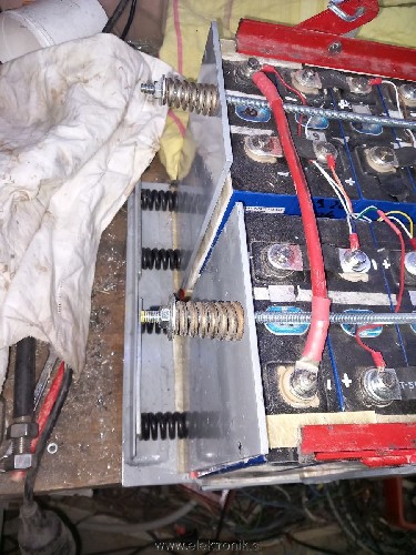

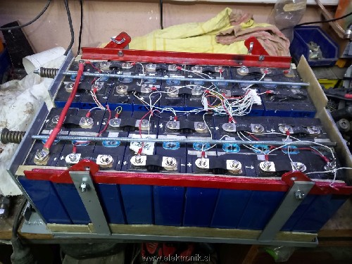

Potem, ko sem prejel paket LFP celic, sem pred tem moral tudi "starih" 20 spraviti v novo obliko. A je bilo kar malo težav. Namreč določene celice imajo Al ohišje (pod modro folijo) na + polu. Jaz pa kovinsko ohišje... Ne, saj ko sem to ugotovil, ni bilo tako hudo, hudič je bil potem, ko sem imel že vse povezano in ja na zadnji celici vrhnji profil pritisnil na vogal celice, na celici 2 pa sem popravljal tokovno vez in se nehote dotaknil ohišja. (cca 60V) Takrat pa je bil kabum in panika,a k sreči ni ostalo v stiku.
Sedaj sem ohišje razširil in z vseh strani obdal celice z poliestersko ploščo, razen med celicam ni nič. Me malo skrbi, kaj bo, če bi dve sosednji (delno okvarjeni??)celici med uporabo v avtu prišel do stika? Sam ne vem, kaj bi naredil.

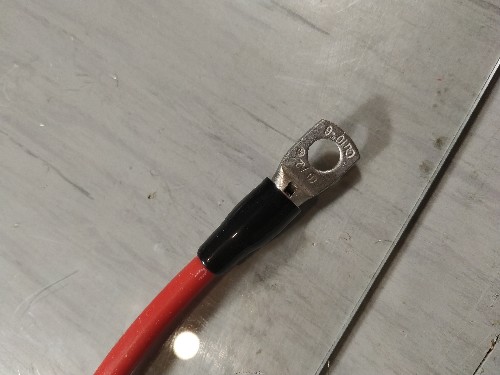

Kje nabavljaš finožične kable? Umajo silikonsko izolacijo?

En namig pri krinpanju kabelskih čeveljčkov....
Za lažje vstavljanje, da se ne razkuštra.

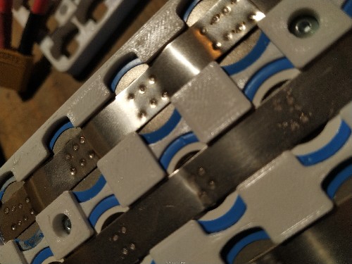

Tole sem sestavil. Jutri pa pričnem variti.

Hmm, za v avto bi vmes, med celice, skoraj dal kakšno tanko plastiko ...
Kabli s silikonsko izolacijo niso najboljša izbira, ker se silikon zelo hitro poškoduje. Boljši bo kak TPE, če že.
a pulz je samo časovno omejen ali tudi tokovno.
Za boljši rezultat je potrebno narediti predpulz z 1/4 časa osnovnega pulza

Znotraj pulza meri moč in računa energijo. Nastaviš le minimalni tok in energijo. Ročno pa lahko spreminjaš rudi potek, a na avtomatiki dela odlično.

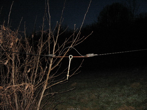

Že ponoči me je nekaj internet hecal, danes malo pred nočjo me pa sosed obvestil, da je štanga od optike natleh in, da je precej našponano...
Zašasno smo rešili, pristojne pa obvestili.

Prvi vari. Vir mora biti res z nizko notranjo upornostjo. 5mOhm je preveč.
