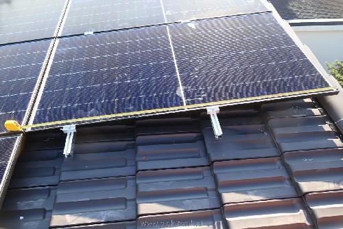

Pred par dnevi so mi postavili SE. Ko so monterji odšli sem šel na sprehod po strehi. Z metrom in multimetrom.
Izmeril sem, da nekateri nosilci sploh niso ozemljeni, oz. električno povezani med seboj.
Seveda sem pomeril tudi če so okvirji modulov povezani z nosilci. Ni ohmskega stika.
Pritrdilni členi, ki tiščijo module na nosilce so spodaj gladki.
Pri temu se sprašujem kaj sploh pomeni, da mora biti SE ozemljena?
Pri zgornji vrsti modulov dolžine 1.85 m je zgornjih 75cm modula v zraku. Nosilca sta sicer dva.

s57bic je napisal/a:
Ubogi moduli, ko je na njih veliko snega. Upam, da so vsaj dali dolgo garancijo, tudi na energetski izplen.

Uf, tole sem pa spregledal oz. sem si prevedel, da so zadnji moduli pod večjim naklonom. Torej, če sedaj prav razumem, segajo čez sleme? Ali bi bila možna kakšna slika?
Ni problem samo obtežba snega, mogoče še bolj veter.

Takole izgleda. Modul je vpet spodaj na 25cm, z zgornje strani pa 75 cm navzdol.
V podatkih montaže firme Jinko piše za pritrditev 45 +/- 5cm z vsake strani, za ta tip modula.
Ko bo suho grem pogledat kje so v okvirju modulov luknje za ozemljitveni vijak in če je ta vijak res montiran. Dvomim, saj pod moduli ni videt kaj dosti žic.
V zgoraj navedenem linku o tehniških smernicah piše malo čudno.
Ali mora biti vsak modul ozemljen, ali samo skrajna dva v vrsti (stran 51)?
lp, Jože.

Jaz razumem, da zgolj skrajni moduli in deli konstrukcije. Mogoče je mišljeno, da morajo biti ozemljeni zgolj dostopni moduli, torej tisti na robu. To bi sicer pomenilo ob vseh štirih stranicah in ob strešnem oknu ipd.

Torej približno na sredini vsake polovice modula. Čisto lahko se zgodi, da pri tem tipu konstrukcije temu ne bi mogel v vsaki vrsti zadostiti z zgolj dvema nosilcema in bi bili ponekod potrebni trije. Seveda sta zgolj dva hitreje zmontirana in cenejša.

Na koncu so panele dvignili, ker so naleteli na slemensko opeko. Meni se to tudi ne zdi v redu. Za vsak primer bi mogoče bilo dobro, če bi ti to pogledal kakšen statik ali pa vprašaj na forumu strojništvo.com.
Kar se ozemljitev tiče bi bilo dovolj, da se na eni strani med sabo poveže vse nosilne profile (upam, da kje v sredini niso prekinjeni) in od tam položi ozemljitveni kabel do GIP. Okvirji panelov bi bili ozemljeni preko vzdolžnih nosilnih profilov in pritrdilnih sponk. Seveda je treba preveriti ohmske upornosti teh povezav.

Paneli so na taki višini kot je debelina ALU nosilnega profila in dimenzija tiste kljuke ki gre pod opeko na tram. Vsi so enako oddaljeni od opeke.
Okvir modula je eloksiran. Kar pomeni trdo in dobro izolacijo. Samo z dotikanjem-tudi s silo- ne dobimo električnega spoja.
Naj bi imeli okvirji modulov izvrtine spodaj za ozemljitev. Nikdar nisem bil pozoren na to.
Mogoče večina SE sploh nima ozemljenih modulov, ker ljudje mislijo da je okvir čisti aluminij brez eloksa in da je zadosti če jih stisnejo na nosilce .
Kako pa preglednik kontrolira ozemljive SE? Ali spleza na streho?
